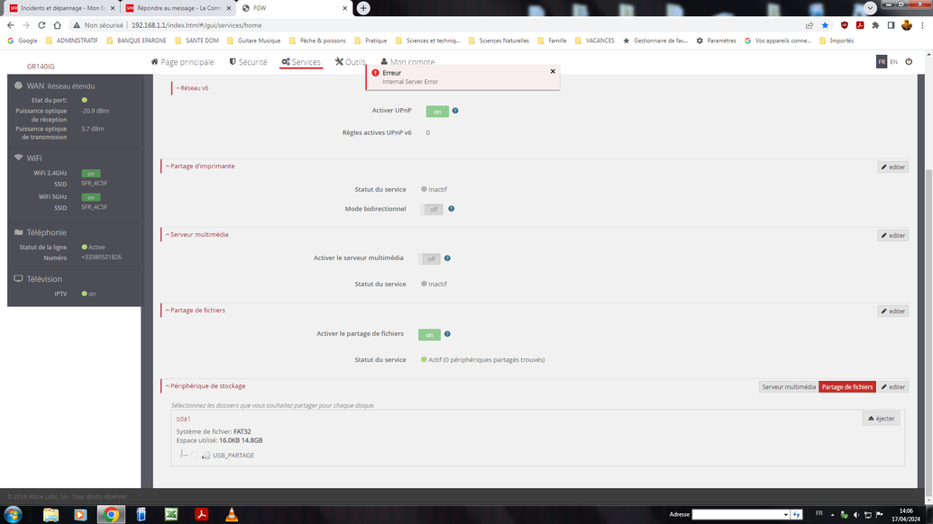

Oui, J'ai bien tenté le partage sur une clé Emtec de 16Go en fat32 (...suivi scrupuleusement le tuto... je n'ai donc pas plus précisé).

Au moment du partage sur l'interface 192.168... erreur internal serveur. La box se bloque, il faut l'éteindre et la rallumer pour de nouveau accéder à son interface car admin n'est plus reconnu. Par contre les datas n'ont pas été supprimés sur cette clé. Mes 3 essais précédents avec perte de données concernaient 2 disques, 1To et 4To, en NTFS 2 premiers essais et le 1To en Fat32

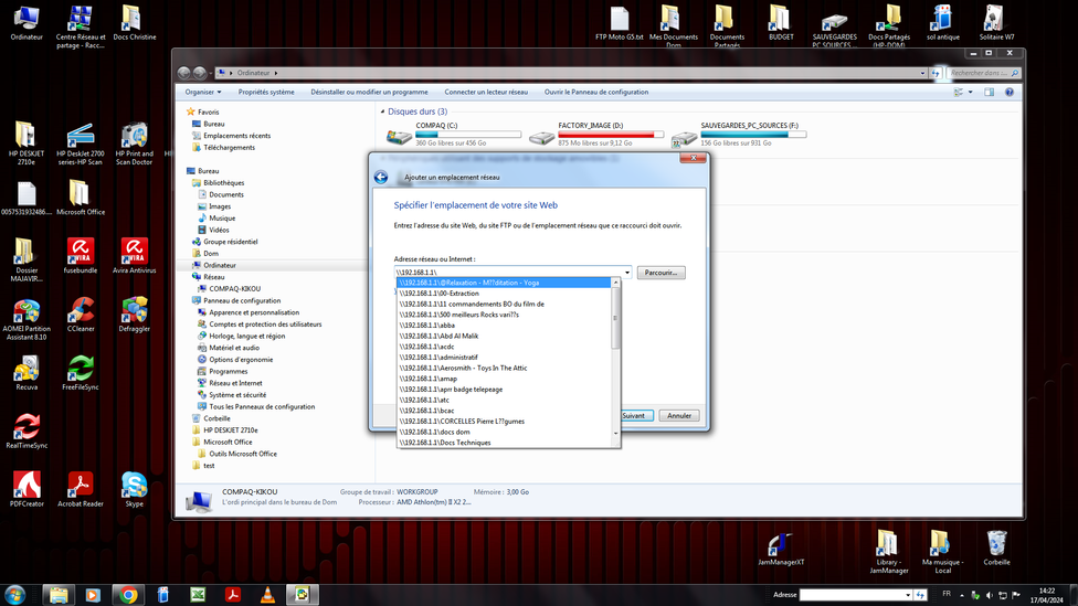

Le SMB est activé sur mon W7 édition familiale, chiffrement le moins élevé, partage sans mot de passe...

Bon, merci de tous ces échanges et OK je reconnais avoir un peu mélangé les propos, je suis nouvel utilisateur de ce forum et je n'avais pas tout compris de son fonctionnement... je reviens donc après X tentatives (réinit de la box 8, reformatage Fat32 de ma clé USB 16Go, création en racine d'un dossier nommé "USB_PARTAGE" avec 3 fichiers JPG copiés), après avoir cliqué le bouton "Partage de fichiers", -> erreur Erreur Internal Server Error. Copie écran ci-après.
Un truc bizarre : J'ai réussi une fois au tout début à partager mon HD de 4To, et à m'y connecter via mon appli de gestion de fichiers sur mon mobile en connexion distante "réseau local", 192.168.1.1, en Anonymous. Et ça pulsait !!! Mais en fait je voulais au final partager mon 1to et tout heureux de la réussite, c'est en éjectant ce disque pour tenter de partager mon second disque de 1To que la MFT a été nettoyée (je ne m'en suis pas rendu compte de suite). Pour le 1To en suivant les même manips, je n'ai jamais pu le partager et à l'éjection, même punition, MFT nettoyée... Et depuis, lorsque je tente de me connecter en distant sur 192.168.1.1, réseau local, en anonymous, ce qui apparaît c'est l'ensemble des dossier du premier partage du 4To!!!. Y compris en essayant de créer sous W7 édition familiale un nouvel emplacement réseau en \\192.168.1.1\ c'est la même image des dossiers partagés du 4To qui apparait systématiquement... Copie écran ci-après.
Après de longues recherches je crois que c'est le volume monté sur sda1 qui reste en cache sur le serveur de la box, empêchant tout autre partage désormais, à l'origine de l'erreur.
J'ai cherché assez longtemps sur le NET comment supprimer l'image de ce volume, sans succès...
Voili voilou, c'est peut-être une piste intéressante, si cela peut aider à trouver la soluce.
Je vois sur la capture d'écran
- le message d'erreur (Internal Server Error)
- mais aussi que seul le "partage de fichiers" est activé, tandis que le 'serveur multimédia' est désactivé
=> as-tu essayé de ne faire fonctionner que le partage multimédia, sans le serveur de partage de fichiers (autrement dit, le DLNA mais pas le SMB).
(ce qui ne permet plus que de "lire" les contenus mais plus d'écrire à distance sur le disque dur partagé). Et ensuite constater, par exemple toujours dans l'appli mobile VLC si ces contenus DLNA sont automatiquement mis à jours et bien détectés ?

Ah!!!
- Non, je n'ai pas essayé la pointe de stylo dans le petit trou
- Non je n'ai pas essayé de ne partager que le multimédia, que je pensais réservé à la lecture seule d'une source branchée sur le décodeur.

Hé bé !!!
CA MARCHE ENFIN !!!
1/ réinit de la box par pointe de stylo dans le petit trou
2/ redéfinition des password admin et wifi
3/ partage des fichiers dans la zone "^Périphériques de stockage", éditer, choix du partage et sauvegarder SANS PLANTAGE!!!
4/ activation du partage de fichiers dans la zone "^partage de fichiers" : éditer, ON, Sauvegarder
Et OH MIRACLE, \\192.168.1.1\USB_PARTAGE visible en accès lecture écriture sur la clé USB !!!
Au final je crois que c'est le volume des dossiers partagés de mon HD 4To qui a saturé l'entrée/le volume sda1 en cache du serveur de la box.
Merci pour toute ton aide et pour tout ce que j'ai appris ces derniers jours de marnage... Et pas simple du tout le réseau partagé sur W7 édition familiale, entre le groupe résidentiel (que j'ai rapidement laissé tomber) et la gestion des partages utilisateurs pour lesquels il faut penser à désactiver l'accès par mots de passe.
