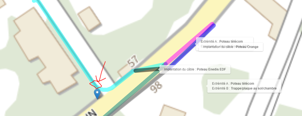

Je confirme bien que c'est Orange qui a pose le reseau chez nous (la carte de l'ARCEP le confirme). J'ai fait appel a eux grace au site internet Orange ou l'on peut declarer des elements reseaux casses.
Je vous envoie une copie d'ecran... la plaque ou le repartiteur pour notre lotissement est le rectangle rouge dessine.
La personne de reseau Orange etait formel sur le fait que leur responsabilite s'arrette a la grosse fibre qui vient de la rue, et que les points de connection individuel a l'interieur de la boite, sont la responsibilite des equipes d'installation de chaque operateur.
Je lui ai demande d'ouvrir la boite pour que je prenne une photo, et il m'a dit qu'il n'est meme pas autorise a le faire, et que c'est la responsabilite des equipes d'installation , qui le cas echeant doivent faire les reparations apres cette grosse fibre.
D'apres ton diagramme, on dirait que mon probleme est plus au niveau du PB (ou un element supplementaire vu que j'habite dans un lotissement, avec 6 maison) que du point de mutualisation (qui est dans l'avenue sur un trottoir a une centaine de metre).
Possible que ton problème soit au niveau du PB (et pas du PM), mais alors on retourne à la case départ qui "c'est à qui de bosser ?" :
- l'opérateur d'infrastructure s'occupe de toute la portion jusqu'au PM (c'est la réglementation) donc au PB c'est Orange qui doit intervenir
- Au contraire, si le problème est en aval de la partie mutualisée, càd dans le PM, on bascule sur le réseau propriétaire de chacun des FAI et que ceux-ci entretiennent eux-mêmes.

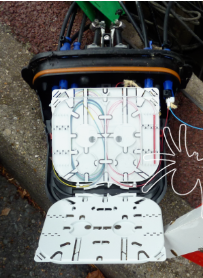

Bonsoir, je suis bien dans le cas d'un « lotissements libres de constructeurs » mais qui a ete construit il y a plus d'une douzzine d'annes... Aussi je suis le president de l'ASL du lotissement et nous n'avons rien commissione au niveau fibre. Le reseau a ete deploye jusqu'a devant l'entree de notre loitssement dans le regard telecom commun au 6 maisons, qui va ensuite dans un regard telecom individuel devant chaque maison (relie par 2 tubes chacun).
La boite PBO qui permet de faire les connections aux differentes maisons ressemble a cela (trouve sur internet) et c'est celle ci qui est casse. C'est celle que les gens d'Orange reseau ne veulent pas ouvrir... et qui m'ont dit est la responsabilite du FAI de reparer si necessaire.
Alors tu sembles être dans le cas de @dav93000 , pas forcément très particulier, mais pas systématique non plus :
- par convention (et tarifé évidemment) l'opérateur d'infrastructure (ici Orange réseau pour toi) à délégué au FAi de "finaliser" (ce qui est classique, lire ICI, mais surtout de réparer quand c'est HS) les derniers mètres terminaux entre ce dernier boîtier qu'il a posé en tant qu'opérateur d'infrastructure et les logements desservis
Après, honnêtement, je ne sais pas qui devrait refaire le PBO dans les cas où il serait totalement broyé :
- là le technicien Orange a conclu que le PBO n'était pas complètement cassé puisque d'autres fibres venant d'autres clients fonctionnaient (on va dire que c'est un coup de chance, car comme les fibres sont mutualisées, la "casse" et "non casse" aurait pu toucher n'importe quel client et donc n'importe quel FAI
- donc OK, du ressort du FAI du client concerné si la convention de ce secteur-là le stipule
- mais je serais curieux tout de même de savoir, s'il s'avère que pour le réparer, le PBO est bon à démonter et à refaire avec du neuf, si vraiment alors c'est du ressort exclusif du FAI du client qui l'a signalé.
Je reste dubitatif sur le "joker" qu'apporterait cette convention à l'opérateur d'infrastructure pour renvoyer vers le FAI dans un cas qui ne serait pas "juste réparer LA fibre du client desservi" mais bien carrément "remettre en état le PBO qui a été détérioré plus largement".
Et vu les dégâts qui concerne le cas présent, je me demande où on se situe entre "réparer une ligne fibre de client" et "refaire le PBO à neuf qui est trop endommagé par de la casse".
En tous cas, je pense que sans lire la convention en question (qui est forcément existante et spécifie qui fait quoi et pour quel prix) on n'en saura pas le fin mot, ni donc qui contraindre à intervenir.
Et effectivement, comme évoqué plus haut, tenter le coup en changeant de FAi est une hypothèse de simplification légitime.

A mon avis , le boitier lui même fait partie de l'infrastructure commune et sa réparation devrait dépendre du gestionnaire d'infrastructure, ce serait douteux que ce soit au premier FAI constatant une casse de le réparer.
Il existe aussi semble t-il suremenent plus rarement utilisés, des boitiers PBO munis de prises enfichables, ou le technicien d'infrastrucure effectue les soudures et ou celui du FAI enfiche simplement une prise du client tels que là https://wikimano.org/wiki/Installer_un_bo%C3%AEtier_de_distribution_fibre_optique

On peut penser que le technicien d'orange a mal compris l'origine du problème pensant qu'il s'agissait simplement d'une fibre sectionné, dont la réparation dans ce boitier dépendait du FAI mais le "pas le droit d'ouvrir le boitier" est curieux, à moins que ce soit parceque sont déplacement était lié à une demande d'intervention de @stephaned75 et non pas en raison d'une remonté et demande d'intervention des services techniques de SFR
