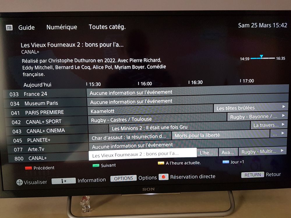

Bonjour,

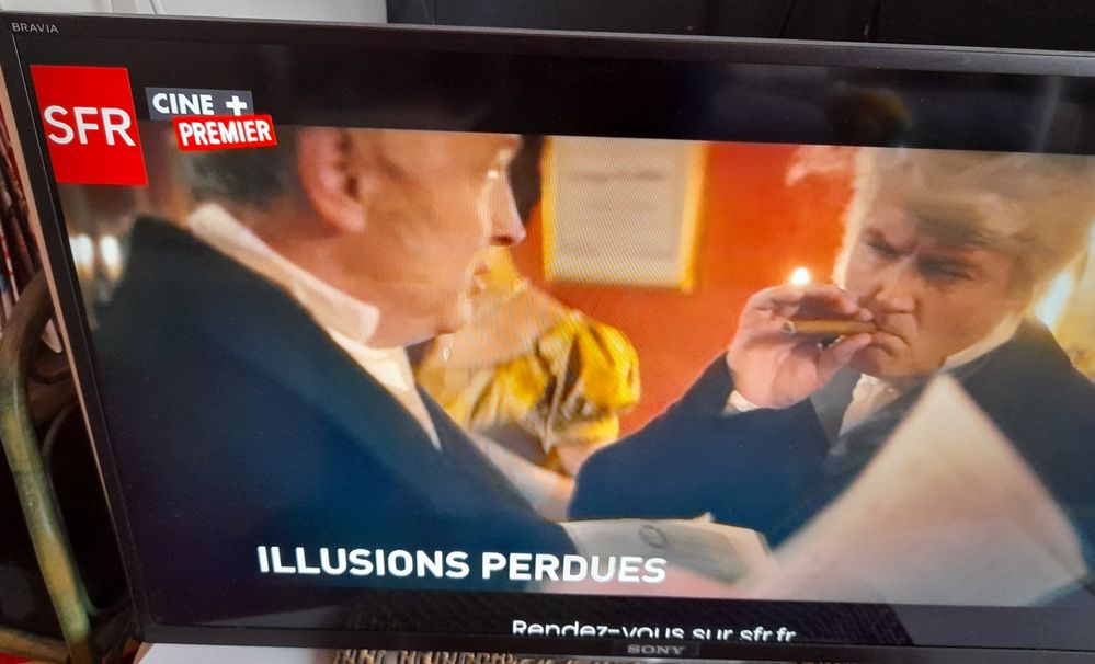

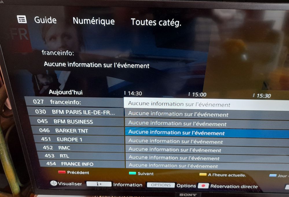

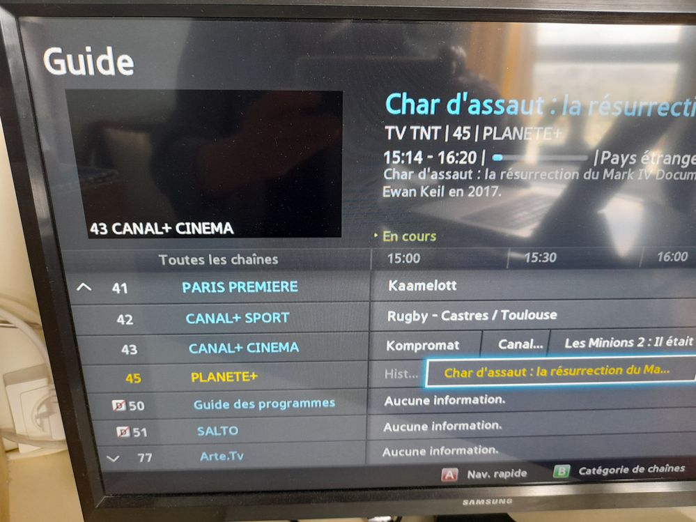

@brunovi05, je croyais être clair en montrant le guide des chaines à partir des chaines 26 et 27 mais hélas ma photos de l’écran câble à tronqué les numéros.
Pour être certain que vous êtes bien sur l'antenne câble il suffit de voir si vous avez la chaine 046 nommée "BARKER TNT" :
qui donne un écran publicitaire pour SFR :
alors que sur la TNT Hertzienne il n'y a pas de chaine 46 ca saute de 45 (Planète+)
J’espère cette fois avoir été plus clair.

Bonjour @jacquesma08
Avec cette photo, je pense que le doute est levé...
Alors?
C'est bien à une antenne râteau que je suis raccordé ?
Cordialement.

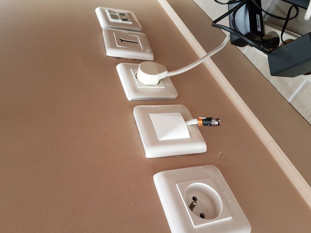

Bonjour à la communauté.
Bonjour @Ryry et @jacquesma08 .
Première photo: mes prises murales où on peut voir la fibre coaxial qui était reliée à la box numéricable;

En conclusion, côté mur, pas d'entrée antenne, côté décodeur TV, pas de sortie coaxiale.

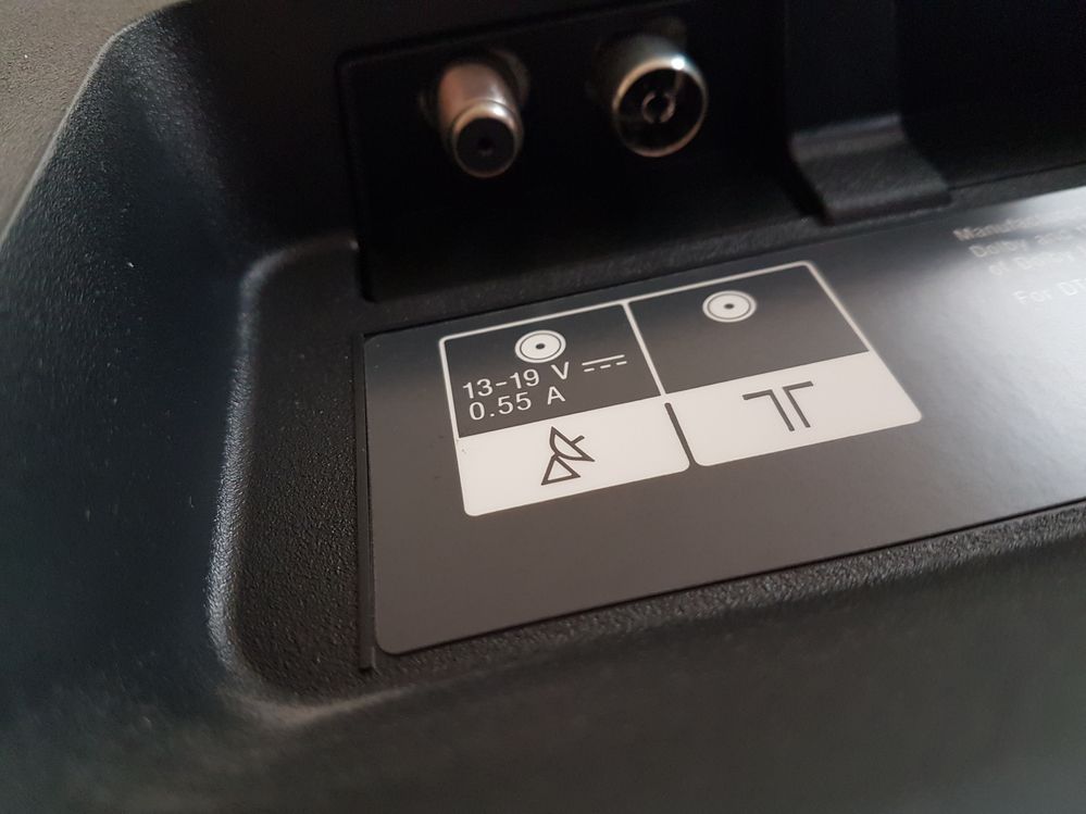

A l'arrière de la télévision, je pense que c'est une entrée coaxiale. Je pourrais donc faire l'essai lundi.
Me confirmez-vous que cette prise est bien une arrivé câble? Voulez-vous une photo plus nette?

Bonjour @brunovi05
Non, pas sûr du tout. Mais en tous cas à peu près sûr qu'il ne te faut pas l'utiliser.
Sur ta photo des 2 entrées "coaxiales" de ta télévision :
- à gauche : c'est une entré à vis (comme le câble certes) mais pour "satellite" on dit comme le montre le petit pictogramme assez clair (les fréquences satellites ne sont pas les mêmes que celles du câble ni celle de la télévision TNT)
- à droite : c'est une entrée classique (sans vis) usuelle pour une antenne de toit, par exemple TNT
Comme on l'a expliqué, SFR-Numericable réinjecte dans son réseau câblé une diffusion supplémentaire selon les fréquences TNT. De ce fait, il est certain que sur ta télévision, si ce service antenne est là, il fonctionnera via la prise de droite (TNT) et donc avec un adaptateur.
Inversement, si tu souhaitais décodé les fréquences de télé câblées de SFR (càd les 200 ou 300 chaînes), aucun espoir avec ta télévision : même si tu sélectionnes la "bonne" entrée (et même si, peut-être, l'entrée satellite fait l'affaire) tu n'as pas la clé pour décrypter et donc tu ne verras pas les contenus qui sont protégés (sans cette protection n'importe quel client aurait facilement accès pour "pirater" les chaînes).
Donc bref, je pense que sur ta télévision principale, via la 1er prise murale, tu ne peux faire qu'un seul test :
- raccorder la prise murale à la prise de droit (celle dont l'icône n'est pas satellite, mais standard)
- et voir si sur cette prise tu captes la TNT "version SFR" ou la TNT "version antenne du toit".
À+
