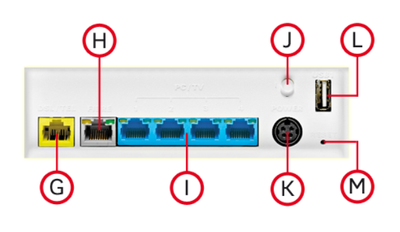

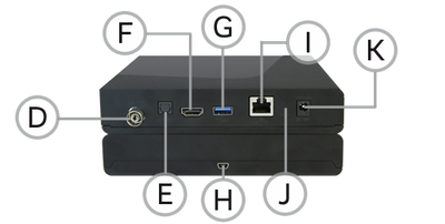

Pour la vérification des branchements, Il faut que qu'un de tes cables éthernet soit connecté à un des ports bleus en I vers le port ethernet du décodeur TV en I aussi.
Au niveau du décodeur TV, les ports USB G et H doivent être relié (le boitier du dessous étant le disque dur)
En F, il s'agit du port HDMi qui va jusqu'à ta TV
et en D, l'antenne TV qui va de ton décodeur vers ta prise murale

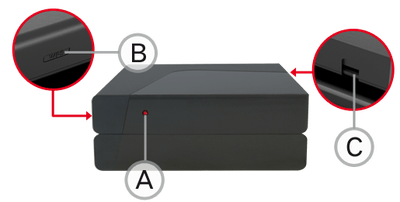

Dernière chose sur le coté de décodeur doit se trouver une carte microSD (C) qui sert à mettre en pose lorsque tu regardes la TV et que tu as un truc à faire, appelé contrôle du directe Est elle présente?
et pour tester la fonctionnalité, il suffit d"appuyer sur la touche lecture/pause de ta télécommande: une fois pour mettre en pause et une fois pour reprendre et la touche stop

- Câble Ethernet bien en place dans le port bleu ainsi que celui du décodeur
- décodeur TV les ports G, H ainsi que le câble HDMI rouge OK
C'est maintenant que je trouve une anomalie 🤔 car sur le décodeur en D je n'ai rien ? sauf que de la prise murale le câble blanc est relié sur ma télé !!
J'ai débranché ce câble bien entendu la tv s'est arrêtée mais c'est bien un port pour ce genre de câble puisqu'il y a noté : TV antenne (je suis perdue 😬 sachant que lors de la mise en place de cette nouvelle tv je ne m'en suis pas occupée du tout mais bon )
Sur le côté du décodeur il y a bien un petit tiroir que je n'ai pas ouvrir afin de savoir si elle est présente. Du coup je n'ai pas fait la manip.

Bonjour @Maxanne05
Pour le décodeur en D, si tu n'as rien, pas de soucis cela signifie simplement que la réception des chaines TV via le décodeur passe par ton cable éthernet (et donc ton modem) et ta télévision en elle-même passe par la TNT.
