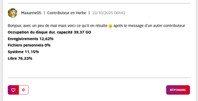

si on part du principe que ses enregistrements basculent sur le cloud, la lecture devrait pouvoir se faire or ce n'est pas le cas mais elle peut voir les anciens enregistrements... Quand SFR m'a basculé sur le serveur, l'accès à mon disque dur de mon décodeur plus (STB7) est devenu impossible donc tout perdu.
@Maxanne05 : une idée rapide, pourriez vous ne pas brancher le disque dur en enlevant le petit cable qui relie les deux boitiers et essayer de faire un enregistrement?
