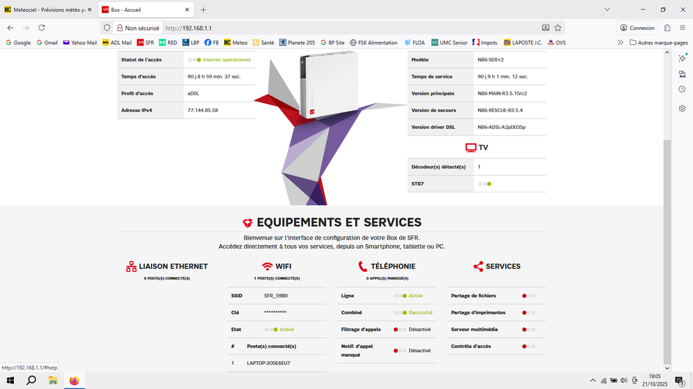

Bonsoir Lionel,
Avec la meilleure volonté j'ai réussi à ouvrir avec l'adresse ; 192.168.1.1 IMPOSSIBLE de trouver les paramètres donc la suite que vous me demandez.
J'ai fait une capture d'écran de ce qu'il ressort je vais essayer de vous la joindre.
Bonne soirée

Bonjour vous êtes dans les paramètres de votre box, à savoir votre modem alors que l'on vous demande d'aller dans les paramètres touche menu de votre décodeur tv !
0
