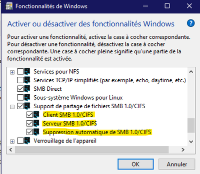

Hello @Romain59122
A savoir, en passant, faut il bien activer ces 3 options la ?
Car sur certains site, je vois que Client SMB 1.0/CIFS d'activé et pas les deux autres en bas.
Rho... mais enfin... un informaticien 🤣
- si ton ordinateur veut être CLIENT du lecteur réseau SMB (alias CIFS) exporté par ton modem qui partage son disque dur => c'est évidemment UNIQUEMENT la première option (client)
- si ton ordinateur veut être SERVEUR d'un lecteur réseau SMB qui serait branché à l'ordinateur => c'est évidemment la 2e option (serveur)
- et j'avoue ne pas savoir trop ce que signifie la suppression automatique (au pire tu ne l'actives pas). J'imagine que, comme il y a plusieurs niveaux de SMB (V1, V2, V3) cette option laisse tomber les communications en "ancien mode obsolète" dès que possible pour passer pour du plus recommandé par Microsoft (qui déconseille effectivement depuis des années de continuer à utiliser SMB v1)
Donc comme l'a déjà confirmé @TagadaTsoinTsoin , dans le cas présent de l'usage que tu nous présentes, seule la première option est absolument nécessaire pour que ton ordinateur se comporte en client du disque dur réseau exporté par ton modem en SMB/CIFS V1.
