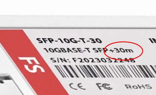

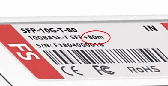

Bonsoir @RobOne ,
J'ajouterais que même les modules SFP+ du commerce ont une limite de distance
Par exemple
30 mètres
OU 80 mètres
Une solution parfois rencontrée: mettre un switch 10G près de la box puis brancher les périphériques sur le switch.
