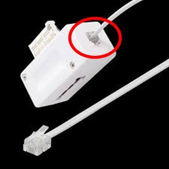

Bonjour @A_P ,
Sur votre nouveau téléphone, vérifiez si la prise RJ11 (probablement fourni avec le téléphone) est désolidarisable de la prise PTT (prise en T)
C'est souvent possible sur des téléphones de moins de 15 ans
Si vous pouvez séparer le câble de la prise en T, il faudra simplement brancher le câble directement dans la box.

  • quelle que soit la box que j'ai eue, je n'ai jamais utilisé un câble fourni par la box puisque mon téléphone était livré (comme la photo plus haut donné par @TagadaTsoinTsoin ) avec une prise RJ11 connectée dans une prise gigogne en T optionnelle.
  • j'ai donc tout simplement, chaque fois, ignoré la prise gigogne (système historique et ancien français des prises murales en T) et branché la prise RJ11 d'origine de mon téléphone dans la prise RJ45 de mes box (en visant bien au milieu comme je l'évoquais dans ce plus ancien message)
