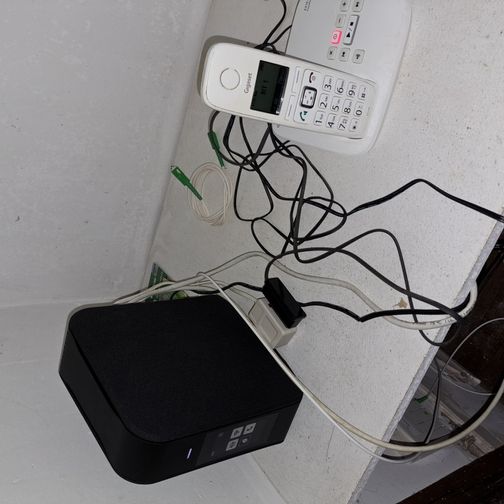

Bonjour,
Nous avons installé la box 10 (offre sfr fibre premium) et depuis on ne peut plus appeler avec le téléphone fixe (pas de tonalité) et quand on appelle sur le fixe d'un portable, ça sonne dans le portable mais rien ne se passe sur le fixe. Ce téléphone fonctionnait parfaitement bien avant le changement. Nous avons redémarré la box ce soir, changé les piles rechargeables du combiné, vérifié les fils entre la box et le téléphone mais toujours rien.
Nous n'avons pas d'autre téléphone fixe pour tester.
Pourriez-vous nous aider ?
Cordialement

On vient de passer de l'offre SFR Fibre Power donc avec une box NB6 blanche à l'offre SFR Fibre Premium avec la box 10. J'ai regardé la vidéo d'installation de la box 10 et il me semble qu'il n'y a pas besoin de la prise gigogne pour le téléphone, mon conjoint a installé le téléphone avec comme sur l'ancienne box. Est-ce que le problème peut venir de là ?

Effectivement la prise gigogne ne sert à rien, elle n'est utile que pour un abonnement ADSL en zone non dégroupée.
Avec la fibre, le téléphone est à brancher directement sur la box

Ce qui est bizarre c'est qu'on avait la fibre aussi avant et que les techniciens nous avaient fait le branchement avec la prise gigogne et que cela fonctionnait quand même. On testera demain. Je vous tiens au courant, merci. 🙂

Il est possible que ce soit un adaptateur pour brancher une prise PTT dans la box
Certains téléphones ne peuvent pas séparer la petite prise RJ11 de la partie prise PTT, un adaptateur devient nécessaire.
Ci dessous un adaptateur prise PTT vers RJ11
Ci dessous une prise gigogne.

Bonjour @TagadaTsoinTsoin
En effet, je pense que c'était le cas du branchement de @A_P d'après sa description.
Nous avons d'ailleurs la même situation avec la box de notre local associatif, que nous avons reproduit même en changeant de box récemment pour passer de l'ADSL à la fibre :
- téléphone avec prise T (ancien type PTT) => adaptateur de prise T vers RJ11 => prise RJ11 de la box
Parfois même j'ai vu des proches utiliser cet adaptateur intermédiaire sans voir que leur propre téléphones avait en réalité une prise RJ11 éclipsée dans sa prise T (PTT) et que donc on pouvait l'enlever pour éviter l'adaptateur intermédiaire ci-dessus... 😎

Bonjour @A_P, ravi de vous retrouver sur la Communauté SFR,
Bonnes remarques de @TagadaTsoinTsoin et @jnq35, j'avais pensé à la même chose, comme la Box 7 et la Box 8, le câble utilisé entre le téléphone fixe et la Box 10+ doit être de type RJ11 des deux côtés.
Les nouvelles générations de Box (7, 8 et 10+) ne supportent plus les adaptateurs de type PTT, ce qui bloque le flux vers votre téléphone, et ne permet ni de recevoir ni d'émettre des appels.
Comme l'a confirmé @Ryry, lors du passage de l'ADSL vers la Fibre Optique ou d'un changement de Box, la plupart des clients laissent le même branchement (avec adaptateurs PTT) et pensent qu'il s'agit d'un dysfonctionnement, alors que c'est un simple souci de branchement.
La communauté attend le résultat pour savoir si cette astuce est effective pour vous 🙂
Bon après-midi à vous tous !

Bonsoir, installation actuelle qui ne fonctionne pas et identique à la précédente car pas de câbles fournis avec la box 10 donc on a fait comme avec l'ancienne box fibre nb6. Ce soir, un vendeur SFR m'a vendu un câble rj 11 double alors que je voulais un rj 45 rj 11 en m'assurant que le rj 11 pouvait aller dans la box 10+ (il n'avait pas celui que je voulais), vous me confirmez ? Sinon je peux le ramener chez sfr et me le faire rembourser. Merci pour votre aide.
