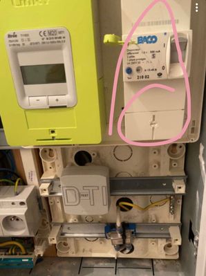

Bonjour,il y a 2/3 ans le technicien est venu mettre la fibre obtique à la maison mais l’a branché directement dans le salon.
Cependant j’aimerais pleinement profiter d’internet dans ma chambre avec un câble ethernet grâce aux prise rj45 déjà installé au préalable…qui ne marchent pas.
Je ne sais pas quoi faire et je ne m’y connais pas du tout,je pense que le technicien devait brancher la box au niveau du coffret de communication je sais pas..

Bonjour @Eldon691 ,
Le boitier DTI ne vous sert à rien.
Il est seulement utile pour une installation téléphonique classique ou pour l'ADSL.
Vous pouvez laisser la box à l'endroit où elle est (à moins qu'elle vous embête et il faudra déplacer la prise optique pour la mettre dans le coffret près du compteur électrique)
Pour alimenter en réseau vos prises murales RJ45 il faut ajouter un "switch informatique" près des prises RJ45 qui sont près de votre compteur électrique (on ne les voit pas sur votre photo)
Vous devez avoir une réglette avec plusieurs prises RJ45.

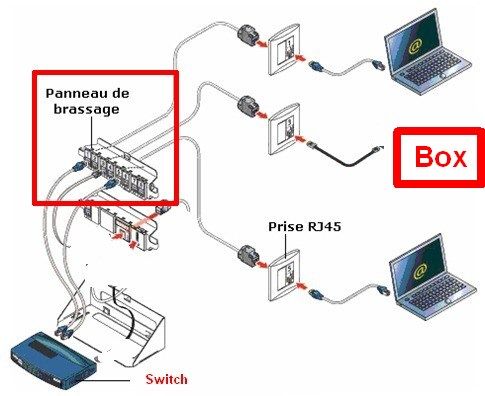

Voir ci dessous (c'est un schéma trouvé sur internet que j'ai retouché vite fait, mal fait)
Sur le schéma ne tenez pas trop compte du câble qui va de la box jusqu'au switch, sur le schéma il s'arrête avant le switch mais il doit bien aller jusqu'au switch. (c'est le côté vite fait mal fait)
Article complet--> https://www.ericboisseau.com/reseau-cablage-rj45-multimedia-courant-faible-maison-principes-base/
Un switch est assez facile à trouver (même en supermarché)
Vous devez prendre un Switch Gigabit.
Il en existe en 5, 8, 12 ports (et plus)
Prenez autant de câbles RJ45 que nécessaire pour relier chaque port de la baie de brassage aux ports du Switch ainsi que pour relier chaque appareil (Pc, Box, etc) à sa prise murale.
Les câbles Ethernet doivent être de qualité Cat 5E ou Cat 6.
A noter, si vous n'avez besoin d'alimenter en réseau qu'une seule prise RJ45, le switch n'est pas nécessaire.
Mettez un câble RJ45 dans la baie de brassage entre la prise RJ45 qui correspond au salon où se trouve votre box et la prise RJ45 qui correspond à la pièce où se trouve votre PC.
Si vous voulez amener du réseau dans deux pièces ou plus, le switch devient nécessaire.
