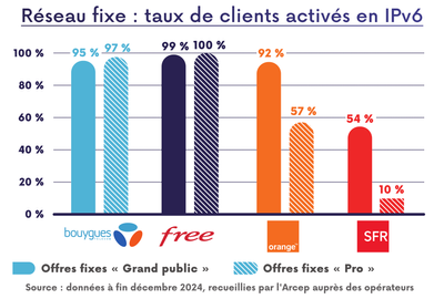

En effet (d'après les chiffres ARCEP de décembre 2024, voir ICI) :
- aucun des 4 opérateurs n'est à 100 % de clients activés en IPv6 (mais 3 s'en rapprochent beaucoup)
- SFR est le plus loin des 100 % => 54 % pour le grand public
En revanche, je ne sais pas si chez SFR (ni chez ses concurrents) le passage en IPv6
- est seulement lié à l'avancement du déploiement IPv6 dans leur architecture (et donc ce n'est pas le client qui choisit)
- ou bien si le client peut l'obtenir sur simple demande...

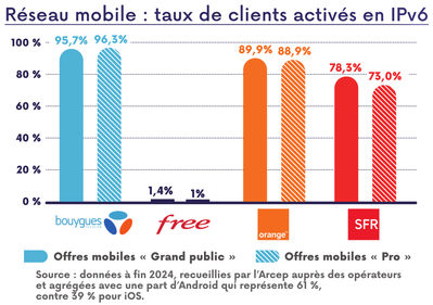

Et, par exemple depuis le réseau mobile de tous les opérateurs, tu peux tout à fait ne pas être en IPv6. Si tu as lu la page dont je t'ai donné le lien :
- environ 5 % des connexions mobiles Bouygues ne sont PAS en IPv6
- environ 10 % des connexions mobiles Orange ne sont PAS en IPv6
- environ 25 % des connexions mobiles SFR ne sont pas PAS IPv6
- environ 98 % des connexions mobiles de Free ne sont PAS en IPv5
Donc, quel que soit ton opérateur mobile, selon le moment et l'endroit de ta connexion mobile avec ton smartphone, il est TOUJOURS possible que tu ne sois pas en IPv6 => et alors ton NAS derrière ta box ne pourra pas te répondre si ta box n'est qu'en IPv6 et/ou que tu n'as pas configuré de règles de redirection IPv4 sur ta box.
J'ai vu sur votre post qu'SFR est en retard pour l'l'IPV6 ce qui explique leur comportement.
Je ne suis pas sûr du tout que cela soit lié...
Et, concernant le retard, le lien de l'ARCEP (d'où j'ai extrait ces quelques graphiques) montre que SFR est bien moins en retard d'IPv6 sur le fixe (où il est grosso modo à 50 %) que SFR sur le mobile (où celui-ci est grosso modo à 2 %).
Mais comme j'ai essayé de te l'expliquer, ces pourcentages importent peu tant tout n'est pas à 100 %.
