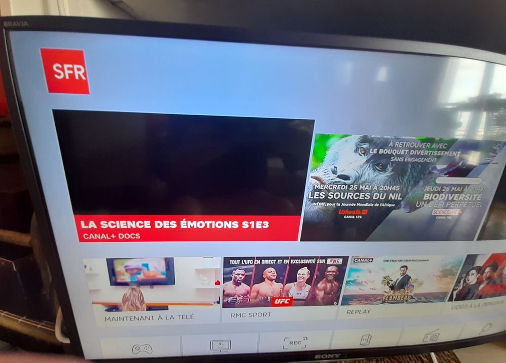

Bonjour,
Je pose la question sur la communauté pour voir si d'autres abonnés sont impactés par ce probleme sur Canals Docs (158) et Polar + (166) :

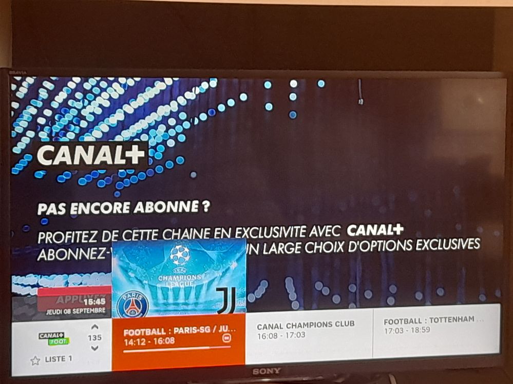

Sur ma box aussi sur la 134 que j'ai comme tous les abonnés au pack de base Canal+
et la 135 ou c'est normal puisque je ne suis pas abonné au pack Sport :
Et j'ai retrouvé toutes les chaines perdues depuis Avril 2022 .
Donc pour moi PROBLÈME RÉSOLU.

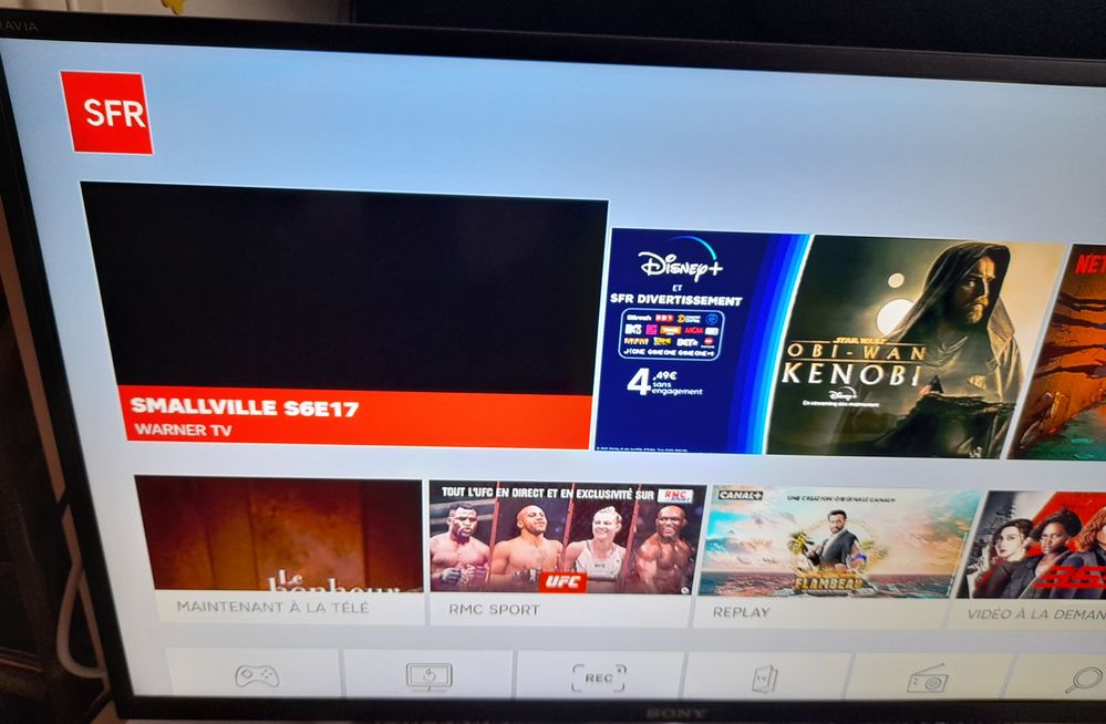

En zappant de façon plus large sur les chaines de ma box j'ai trouvé d'autres chaines de mon offre (Canal + Ciné Séries et Option TV+ )
Au moins 4 :
- 69 Warner TV
- 191 Museum
- 236 Clique TV
- 240 Comedie +
J'ai demandé hier une réactivation de mes droits sur l'Espace Client Canal et relancé ma box en vain.
Un exemple ce matin :
Comme nous ne sommes pas très intéressé par ces chaines que nous avons de plus sur notre 2eme TV via un cube S de Canal, je ne veux pas me lancer dans un contact avec SFR et Canal sans avoir d'autres témoignages d'abonnés impactés par le même problème.

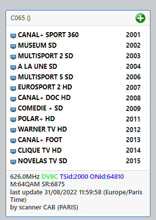

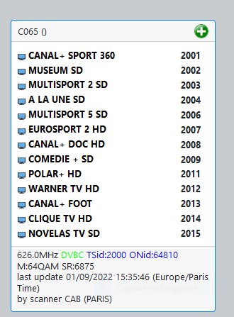

 Vu que toutes les chaines manquantes sont du meme MUX C065 :
c'est bien, comme je le pensait un probleme de reseau.

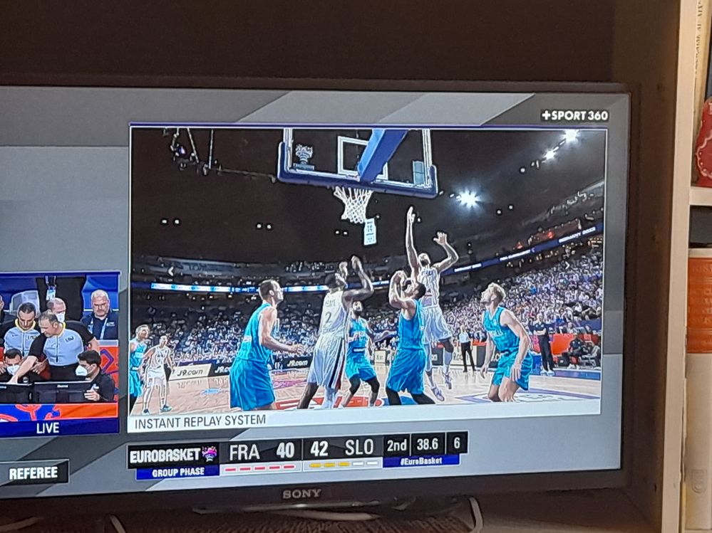

Problème toujours d'actualité , mais qui peut être touchera plus d'abonnés, pour faire réagir le SAV, puisque l'ex chaine Canal+Décalé qui est maintenant renommée Canal+360 est passée maintenant sur le MUX C065 :
Je rappelle que j'attendais (donc j'attends toujours) le retour d'autres abonnés impactés par ce problème pour agir apures du SAV
Le problème je pense doit être que sur mon reseau, donc très localisé pour contacter le SAV les chaines manquantes ne nous "manquant pas" pas plus d'ailleurs maintenant que Canal+Décalé sera 100% Sport.

@patgarr01si vous n’êtes pas MICKL75 qui a signalé, sous ce pseudo, aussi ce probleme sur le forum Canal nous sommes au moins 3 a avoir ce probleme et comme vous êtes du 15eme et moi du 14eme de Paris ça confirme la localisation du probleme .
Ces 2 nouvelles chaines sont sur le mux C065 :
comme toutes celles de mon offre Canal+Ciné Séries ou j'ai un écran noir sur ma box THD .
