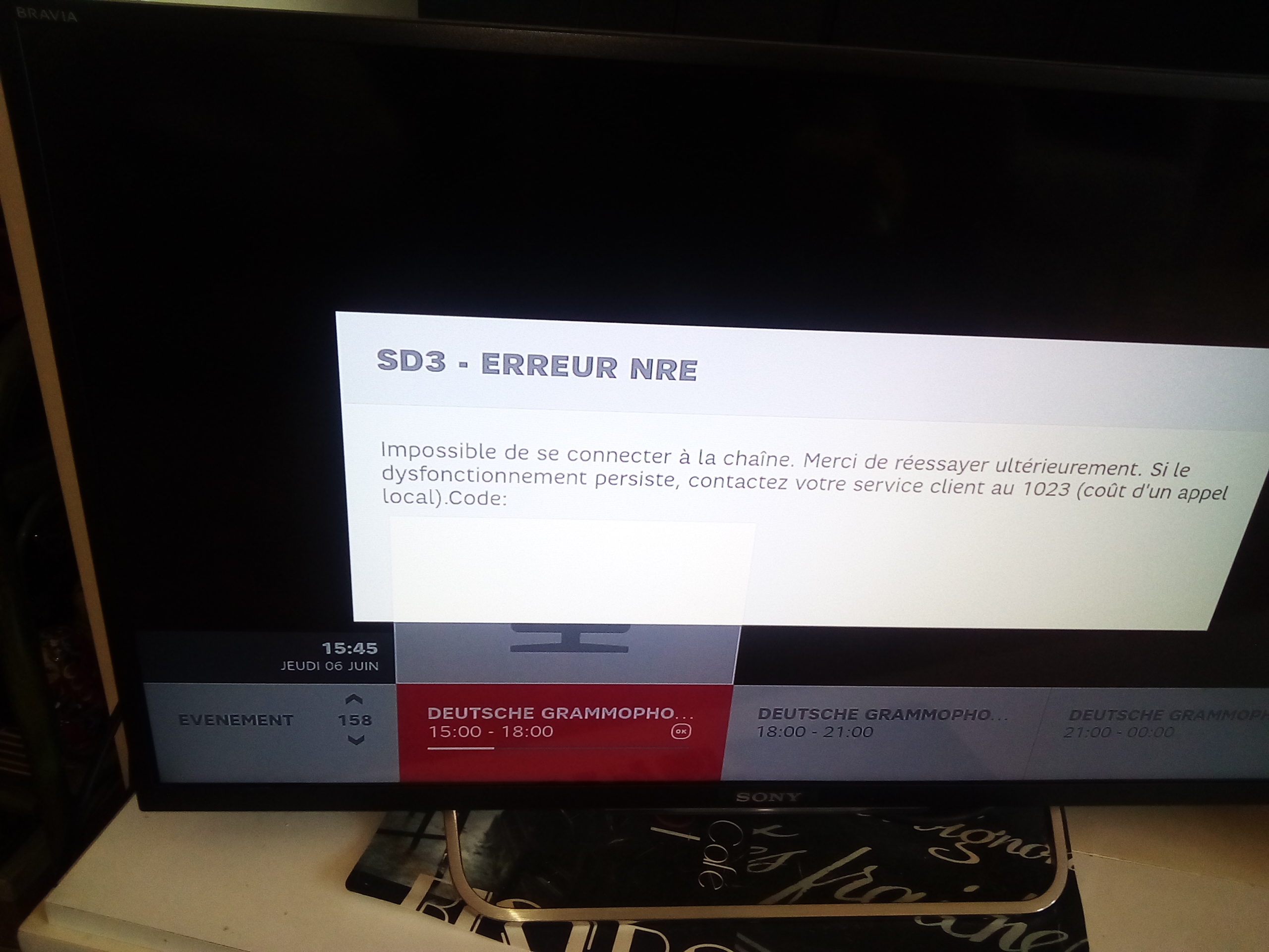

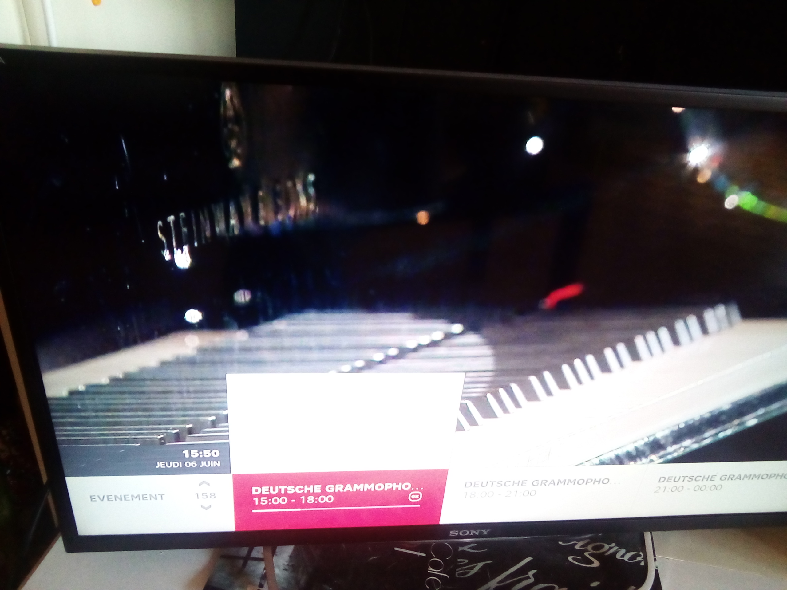

Bonjour,
De retour hier, jai pu regarder ou on etait s ma box 4K.
Cette nuit erreur SD3 NRE en pemanence sur la chaine 158, et toujours pas de son sur la 194(MB Live)
Je viens de regader cet apres midi :
- inchangé (pas de son ) sur la 194
- Sur la 158 apres plusieurs "zapping" j'ai reussi à avoir l'image (et le son) .
La preuve en images :
Mais bien evidemment aux zapping suivant : "rebelote"!

Le problème doit venir tout droit de la chaîne...je vous invite à les contacter via les réseaux sociaux !

problème
Bonjour,
Avec un peu de recul , et 15 jours d'absence chez moi, je peux préciser que j'ai un peu mélangé les problèmes.
Les biens réels, pas de son sur la chaine Événement (158) lors et la chaine MB live (194) . Résolu sur la chaine Événement, mais toujours pas sur MB Live.
Et visiblement mes spécifiques, puisqu'hier en faisant un "zapping" complet de mes chaines je me suis retrouvé avec l'erreur SD3-Erreur NRE sur pas mal de chaines que je ne regarde jamais mais qi ne sont pas des nouvelles venues avec l'abonnement Canal : 75,89,13,14,121,126,13,0,187,190,191,192.
Selon une réponse sur le forum GC ces chaines serait en réception SDV :
"Le SDV (Switched Digital Video) consiste à n’envoyer un chaîne TV sur le réseau qu'au moment où elle est demandée (comme en ADSL avec le requêtes IGMP d'abonnement à un flux multicast)"
Comme je suis visiblement le seul à le signaler ce problème je ne peux qu'en déduire que c'est ma vielle ligne câble ( plus de 20ans ) qui me pose ce problème !
Fort heureusement mes chaines préférées sont encore en DVB-C, donc je vais vivre avec en attendant le passage à la "vraie" fibre.
