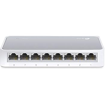

Cette box n'ayant que deux ports ethernet RJ45, vous aurez probablement besoin d'ajouter un switch informatique gigabit pour pouvoir brancher d'autres pièces de votre logement.

C'est une prise LAN de la box pour une prise RJ45 de la rangées de prises de votre logement.
Si vous cherchez à faire du deux vers un, ça ne marchera pas.
Pour envoyer du réseau sur plus de deux prises il faut ajouter un switch internet.
Par exemple
On branche un câble ethernet entre la box et le switch
Le reste des ports est disponible pour envoyer le réseau vers les pièces de votre logement.
