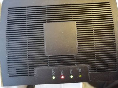

j'ai déja branché le modem ont atlab sur le 1er boitier couloir , malheureusement le voyant PON reste rouge , ce qui indique fibre mal raccordé ou bibre serrée ..d'apres la doc SFR
quand je remets sur le boitier final salon, le boitier PON repasse au vert

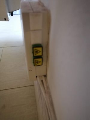

Ici le boitier ds le couloir avant la permutation

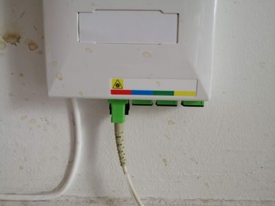

Ici le boitier ds le salon
Ici le modem coté couloir, quand il est branché sur le 1er boitier

Visiblement, d'après tes essais je pense que seul le boitier coté couloir n'est pas prévu pour cela.
Il y a plusieurs possibilité de branchements sur le boitier dans le couloir.
Normalement poiur la fibre en FTTH il n'y a qu'une seule possiblité de branchement au niveau fibre, contrairement au FTTB ou on peu avoir plusieurs prises avec des splitters.
A confirmer par quelqu'un qui connait mieux que moi les installations FTTH.

Bonjour,
Le "boitier" fibre blanc comme vous l'indiquez est une PTO (Prise de Terminaison Optique).
Une seule PTO peux etre fonctionnelle a la fois dans un meme logement.
La PTO de votre couloir devait être la PTO d'origine lors du raccordement à la fibre de votre logement et a votre demande le technicien SFR a déporté cette PTO dans votre salon.
La première celle de votre couloir n'est plus qu'un point de transition qui n'est plus utilisable en terme de branchement.
Cordialement,
