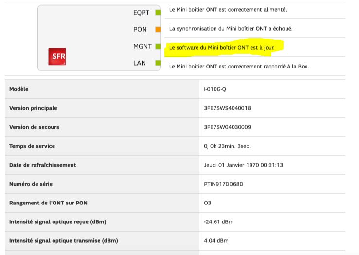

Je rencontre actuellement un gros soucis de connexion fibre SFR : plus de synchronisation du boitier ONT avec le réseau fibre SFR,
sur le boitier ONT j'ai le voyant PON allumé ORANGE FIXE en permanence (tout les autres voyants sont au vert).
Au vu des analyses DIAG dans la box plus SFR la liaison fibre avec le boitier de rue semble bonne (puisque sinon les signaux seraient de -999dBm, or ici cela ne semble pas être le cas)
J'aimerais l'avis d'expert en infrastructure fibre optique ou de membre de la communauté, est-t-on plutôt sur un incident type infrastructure (entre ma prise optique située dans le logement et le boitier de rue PMZ par exemple ? ) ou plutôt sur un incident côté client (Boitier ONT HS ou BOX mal configurée) ???
je précise que bien évidemment j'ai déja a de multiples reprises procédé à des reset BOX et ONT sans aucun changement pour l'heure.

Bonsoir @utilisateur_supprimé
Il faut:
1 éteint la box électriquement
2 éteint l'ONT également
3 débrancher la fibre de l'ONT
4 allumer l'ONT
5 allumer la box
A l'adresse http://192.168.1.1/fiber/config entrer mot de passe (envoyer en message privé) puis Valider
Brancher la fibre sur ONT
P.S normalement
Rangement de l’ONT sur PON : la valeur doit être IS ou O5. Si ce n’est pas le cas, la synchronisation du mini-boîtier ONT a échoué
Chez vous c'est 03....

Bonjour Netix,
j'ai bien suivi votre procédure, et procéder à la maj du mot de passe fibre , mais je suis toujours dans la même situation ; le voyant PON est allumé ORANGE fixe :
La synchronisation du Mini boîtier ONT a échoué.
D'après vous, on serait plus sur un boitier ONT HS, ou plutôt sur une un problème infrastructure SFR (liaison mauvaise entre mon logement et le boitier de rue par exemple... un équipement est défaillant dans le PMZ SFR ?? )
d'avance merci

P.S normalement
Si ce n’est pas le cas, la synchronisation du mini-boîtier ONT a échoué Chez vous c'est 03....
Contactez le sav par twitter ou par facebook, éventuellement par 1023!
Non applicable
Merci pour votre retour, en effet il est a 03, donc pas de synchronisation de l ONT. Si je vous fait part des mes diagnostics c est que j' ai déjà contacte le 1023 deux technicien de niveau 1 sont déjà intervenus, le premier remet en cause la liaison optique entre le pmz et ma prise fibre dans le logement et le deuxième technicien m indique que une simple mise a jour de l ONT doit être effectué et que ma ligne allais être rétabli sous 24h. Bien évidemment je ne l ai pas cru et nous sommes a J+6 de son intervention et toujours pas de rétablissement... Je viens de lancer un litige avec le niveau 2 mais pas d intervention avant 1 semaine au moins... Nous sommes déjà le 06/08 et la rupture de ligne fibre a eut lieu le 26/06... Je suis dans l' attente et l incertitude depuis. Et je n' arrive pas a savoir si il y a oui ou non un incident majeur sur ma ligne ou au niveau du PMZ ( Je suis rattaché au PMZ rue Jean Zay , sur la commune de St Priest 69800... ). Merci en tout cas pour ces éléments sur l ONT..
