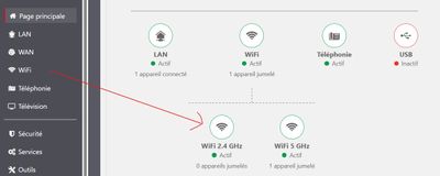

Bonjour @Chrislat ,
Bienvenue sur La Communauté SFR ,
Avant les conseils des experts! @jnq35 , @Ryry , allez sur //192.168.1.1/ vérifez si les 2 fréquences sont activées : 2,4 GHz et 5 GHz ?
Ensuite refaites l'installation.
Revenez nous voir pour plus de renseignements, autres solutions !

Bonjour @Chrislat ,
Bonne journée.
Cordialement,
JE.

Merci de votre réponse
Le wifi 2.4ghz n’est pas actif …je vais essayer de l’activer connecter mes caméras, puis me remettre en smartwifi….et croiser les doigts pour que mes caméras garde le bon réseau
Le wifi 2.4ghz n’est pas actif. je vais l’activer et connecter mes caméras, puis me remettre en smartwifi….et croiser les doigts pour que mes caméras garde le bon réseau
