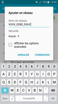

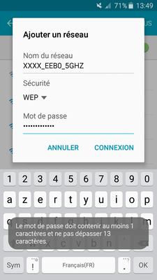

Pour le Samsung Galaxy J3, je comprends mieux pourquoi il ne veut pas enregistrer le code de sécurité, il me demande un mot de passe et non un code d'accès, il me dit :
Pourquoi le Samsung n'accepte pas la connexion 5.GHz ?
Est-ce que je n'ai pas fait la bonne manipulation ?
Au niveau Sécurité par exemple : j'ai pris WEP, faut-il prendre autre chose ?

Le Samsung ne sais pas parler le 5GHz, il ne connait que le 2,4GHz.
Il est incompatible avec le 5GHz, ce n'est pas une question de réglage, c'est une question de composants électroniques internes au smartphone.
Pour la sécurisation, quand on vous propose un choix prenez WPA2 (ou WPA3 quand il sera plus largement répandu)
WEP est un vieux protocole devenu une passoire sécuritaire.
