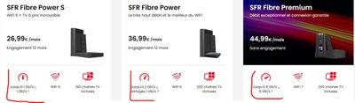

@TagadaTsoinTsoin et moi t'avons expliqué qu'il n y' a PAS de contrat POWER à 2 Gbit/s, mais plus précisé "2 Gbit/s partagés".
Regarde bien la page https://www.sfr.fr/offre-internet
- sur le contrat POWER (intermédiaire entre le contrat de base à 1 Gbit/s et le contrat haut de gamme à 8 Gbit/s)
- il y a subtilement le mot "partagés" derrière le débit 2 Gbit/s => "jusqu'à 2 Gbit/s partagés"
- cette mention du "partagé" n'existe pas pour les 2 autres contrat (au-dessus et en de-dessous) et a les conséquences qu'on a décrites : cette limite max de 2 Gbit/s s'obtient en débit cumulé sur plusieurs appareils

On répète que Orange, SFR (et sans doute d'autres concurrents après) on choisi d'augmenter la possibilité de consommation de tout le foyer du client de 1 Gbit/s pour la porter à 2 Gbit/s partagés :
- c'est donc mieux que 1 Gbit/s car le client a ainsi droit à consommer plus que 1 Gbit/s sur plusieurs appareils chez lui en parallèle
- mais oui si tu as un PC branché en Ethernet, comme c'est un port Ethernet 1 Gbit/s, ton PC tout seul restera plafonné à 1 Gbit/s
=> si ce n'était pas ainsi, ils n'auraient pas ajouté le mot "partagés", comme c'est sur les 2 autres contrats intermédiaires "jusqu'à 1 Gbit/s" et "jusqu'à 8 Gbit/s" (qui n'ont pas ce détail du partagés => ça peut s'obtenir en direct sur un appareil seul)

- cette offre POWER et sa proposition commerciale explicitement écrite "jusqu'à 2 Gbit/s partagés"
- permet plus que l'offre simplement "jusqu'à 1 Gbit/s" de base
- et permet moins que l'offre "jusqu'à 8 Gbit/s" du haut de gamme
=> c'est bien une offre intermédiaire, mieux que la base, et moins que PREMIUM... Qu'elle s'appelle POWER ou "SUPER INTERESSANTE" ou autrement ne change pas grand chose, c'est juste mieux que l'offre de base et moins bien que l'offre la plus haute.

Il y a un mot important dans l'offre, c'est 2Gb/s partagés
En Ethernet, vous pouvez avoir 1 Gb/s sur deux appareils simultanément ou 500 Mb/s sur 4 appareils simultanément.
En Wi-Fi, on a vu des connexions dépasser allègrement 1 Gb/s dans de bonnes conditions.

Faut bien comprendre les débits:
Voila les trois offres SFR .

merci de la réponse mais non mon modem est bien bridé a 1000 mo hors l'offre est a 2000 mo bien sur si j'etait un peu en dessous je n'aurais rien dit sauf que la ma box dépasse pas les 1000 mo pour une offre a 2000 donc dite moi juste pourquoi il y a cette offre plus chère pour qu'au final il y a exactement la meme chose que l'offre de base, j'appelle ca une **bleep** moi ..

Quel modem SFR as-tu pour être bridé ainsi : celui encore diffusé aujourd'hui qui ne peut pas dépasser 1 Gbit/s est le "Décodeur Plus" qui a un ONT externe.
Les suivants (Box 7 fibre, et aussi Box 8 et maintenant Box 10) peuvent tous, avec leur ONT intégré, être compatible 2 Gbit/s partagés (encore faut-il avoir le contrat qui autorise ce débit).

- Comme @TagadaTsoinTsoin l'a fait remarqué, il s'agit d'un débit max de 2 Gbit/s partagés
- Ça veut donc dire pour que l'obtenir et l'observer, tu ne peux pas le faire sur un seul appareil (1 PC ou 1 autre appareil) mais c'est le partage entre plusieurs appareils (2 PC, 1 PC + 1 smartphone, etc.) qui peut obtenir un cumul qui va jusqu'à 2 Gbit/s dans ce partage entre appareil.
- Cette notion de limite de 2 Gbit/s partagés, sur des box qui ont pourtant des sorties Ethernet RJ45 à 1 Gbit/s a été instaurée par Orange, selon le même principe et identiquement repris dans la foulée par SFR.

- d'une part comme évoqué plus haut, avoir 2 Gbit/s partagés ce n'est pas exactement avoir 2 Gbit/s tout court, mais c'est plus de débit que 1 Gbit/s du forfait en dessous
- de plus le débit n'est pas la seul différence entre l'offre de base et l'offre POWER à 2 Gbit/s partagé : en POWER il y a un décodeur plus moderne, 1 répéteur wifi, les appels illimités vers les mobiles et plus de chaînes incluses.
Bref, toutes ces améliorations expliquent la différence de prix, et pas uniquement le débit sur lequel tu bases ton discours.
