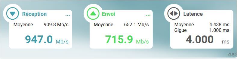

Bonjour
problème résolu, Voila l'explication.
Quand j'ai passé mes câbles, c'était au tout début de la fibre qui commençait tout juste sur Paris mais nul part ailleurs.
Dans mon secteur les débits au delà de 100mbps n’existaient pas. Un câblage classique suffisait amplement puisque 1 ou 2 paires étaient utilisées je ne sais plus.
Pour le full duplex les quatre paires du câbles sont utilisées et il faut donc un câblage spécifique que l'on trouve de nos partout sur le net.
Le problème était tout simple mais je n'y ai pas pensé comme ça fonctionnait très bien depuis des années avec moins de 100mbps.
Apparemment je ne doit pas être le seul, sur les forums énormément de personnes ont le même soucis que moi...:)
Désolé encore pour le passé c’était une erreur de câblage des fiches RJ45 depuis plus de 10 ou 15 ans.
Merci pour votre aide néanmoins
Cordialement

placé l'ordi était très compliqué pour moi la box étant pas du tout a coté plus de 20 mètres.
Et non sur les forum j'ai bien regardé mais je ne trouve personne qui parle de contrôler le câblage enfin l'ordre des fils sur les fiches.
Pourtant j'ai regardé un peu partout, aujourd'hui ça semble logique mais pas pour quelqu'un qui a câblé il y une quinzaine d'année en prévision.
Enfin c'est pas grave il n'est jamais trop tard pour apprendre maintenant c'est dans la mémoire lol.
J'ai même acheté un adaptateur pour tester avec mon portable RJ45/USB des fiches RJ45 Cat 6 ( Les miennes en cat 5 auraient fonctionnés pas grave)
Enfin ouf c'est reglé reste a voir si le debit wifi de mon routeur est plus stable je pense que oui avec 10 fois plus de vitesse....
Merci encore

Moi tout fonctionnait depuis des années comme cela
c'est juste la paire du milieu qui n'était pas a la bonne position
Mais 4 paires étaient cote à cote
d'ou le probleme du full duplex ce cablage avait été fait pour reseau numéricable et donc moins de 100 mbps à l'epoque.
donc je ne me suis pas méfié de cela, enfin c'est pas grave, c'est enfin resolu et stabilité au niveau du routeur wifi rétabli également
Merci
