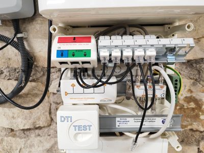

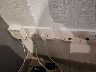

1 technicien SFR est venu installer la fibre aujourd'hui. Tout fonctionne sauf les prises RJ45.
En effet la prise optique et la box sont dans le salon et le coffret Pti, au sous sol.
au sous sol
au salon
Comment les faire fonctionner ?

Au salon:
Vous avez juste à brancher un câble Ethernet entre un port de la box et la prise murale RJ45

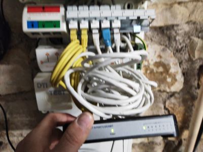

Ci-dessous le branchement effectué avec des câbles cat6
Seul le 1 est allumé. Serait ce celui qui est branché a la prise sur le salon, elle reliée à la box ?
Le branchement me paraît bizarre.
Qu en pensez vous ?

Merci pour votre réponse rapide.
Cela fonctionne comme vous me l avez indiqué.
Juste 1 soucis sur 1 prise de chambre non fonctionnelle. Je vais la démonter pour voir si 1 fil n est pas coupé.
