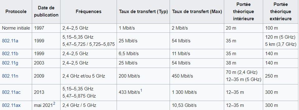

Quel type de WiFi est supporté par votre terminal ? b, g, n, ac (WiFi 5), ax (WiFi 6) ?
Votre terminal supporte-t'il le WiFi "classique" à 2,4 GHz ou le WiFi plus récent à 5GHz ?
Chaque norme a son débit maximum (Max) sachant que le débit réel (Typ) est au mieux la moitié du débit théorique.
Bien entendu d'autres critères affaiblissent le débit du WiFi. L'affaiblissement peut être brutal. D'ailleurs la latence de 700 ms indique de fortes perturbations.
