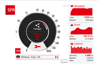

Je rejoins les autres clients. Je viens d'initialiser ma box 10 et je suis 2.5G en DL qui correspond au max de ma carte ethernet, en revanche je plafonne à 0.35 en UP or avec ma box8 en 2G/1G, j'avais bien 1G en DL et 1 en UP.
Test effectué, ethernet en port 1G, 1G en DL et 0.3 en UP donc aucun changement donc prb de box ou de ligne mais je penche pour la box

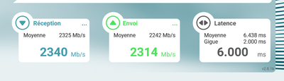

@Lionel Pas sur que ce soit la même chose, on est sur des cas de débit Upload de l'ordre du Mbps, d'après votre capture d'écran vous avez > 300Mbps sur la mire
Je vous recommande de refaire un test mais en passant par l'application nperf en natif (nperf propose une version windows/mac/linux, c'est la seule solution "simple" qui me permet d'atteindre 8Gbps symétrique de ma ligne)
Les tests de débit via navigateur web sont vites limités et fausse les résultats quand on dépasse les 2Gbps
Après il y a des très bon tuto pour faire des test avec iperf 🙂

Je peux comprendre 🙂 je m'attendrais à plus que 300Mbps sur une fibre! Quand tout se passe bien j'ai mes 8Gbps symétriques (via l'app nperf... sinon je plafonne rapidement)
Après les tests de débit via les navigateurs... c'était bien quand on avait que l'ADSL 😄
