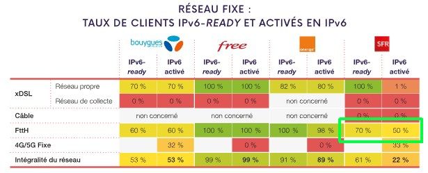

TagadaTsoinTsoin
Contributeur Elite
Bonjour @aurelienbl02 ,
IPv6 n'est peut-être pas déployé dans votre secteur.
D'après le baromètre de l'Arcep SFR n'est qu'à 70% du déploiement IPv6
https://www.arcep.fr/cartes-et-donnees/nos-publications-chiffrees/transition-ipv6/barometre-annuel-d...
