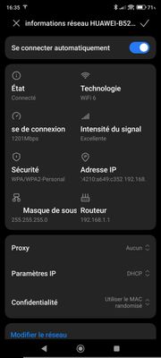

Je reviens quand j'aurai pu faire quelques tests et en attendant, je met un capture des paramètres wifi du téléphone.

Bonjour Information sur réseau Huwai B52 c'est une box 5G donc vous êtes sur le réseau mobile ! Ce n'est pas une box fibre fixe. Et pas une box 10+ ! Et sur un réseau mobiles tout les ports ne sont pas disponibles et il y a des restrictions d'usage sur le réseau mobile.

Bonjour @jnq35
C'est bien la box SFR sans routeur derrière. C'est le SSID d'une ancienne box 4g de Bouygues que je réutilise à chaque changement de box afin d'éviter de devoir reconfigurer tout mes équipements connectés.

@jnq35 , je pense que tu n'as pas bien compris. J'ai juste renommé le réseau wifi en Huawei-B52 et changé le mot de passe pour ne pas à avoirs a reconfigurer tout mes appareils connectés.
Je n' ai pas de matériel supplémentaire.
