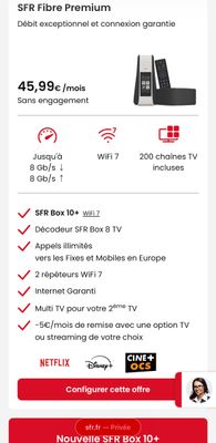

Merci à toi car c’est très explicite voilà je viens de faire le test (page privée) et de ce qu’il en ressort, il est bien indiqué 8GB/s
Bon, voilà une information importante.
Donc, quelques points de conséquences :
  • ton secteur a bien déjà profité de la "mise à jour matérielle" (sur les équipement réseaux de SFR) permettant le débit maximal en technologie XGS-Pon censé permettre le 8 Gbit/s sur Box 10+ ou Box 8X (les seules compatibles XGS-Pon)
  • donc étonnant que ta Box 10+ n'ait pas été au niveau
  • et si SFR t'a renvoyé une Box 8 en remplacement, comme je te le disais, contrairement à la Box 8X, la Box 8 n'est pas compatible XGS-Pon, donc ça implique 2 choses si cette box fonctionne chez toi à réception : (1) ta fibre personnelle n'est pas relié aux nouveaux équipements XGS-Pon mais est restée sur du simple Gpon (2) tu resteras, dans ces conditions, à un débit limité à 2 Gbit/s partagés même sur un abonnement PREMIUM.
Comme évoqué avec d'autres clients (et surtout si ta Box 8 fonctionne à réception) j'ai bien peur qu'une partie (ou la totalité) du problème fondamental de manque de débit sur ta Box 10+ était que ta fibre n'avait tout simplement pas été basculée sur des équipements SFR en XGS-Pon.
