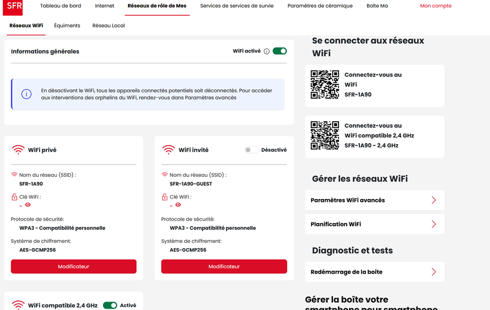

Je vais peut-être vous paraître stupide mais voilà ce qui s'affiche sur mon interface.
