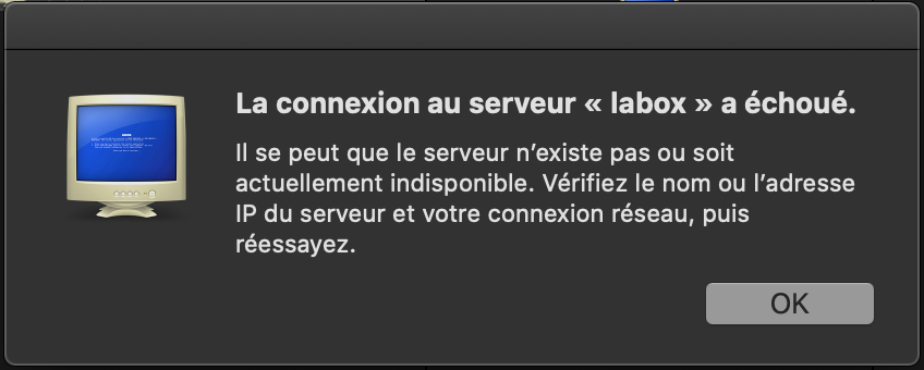

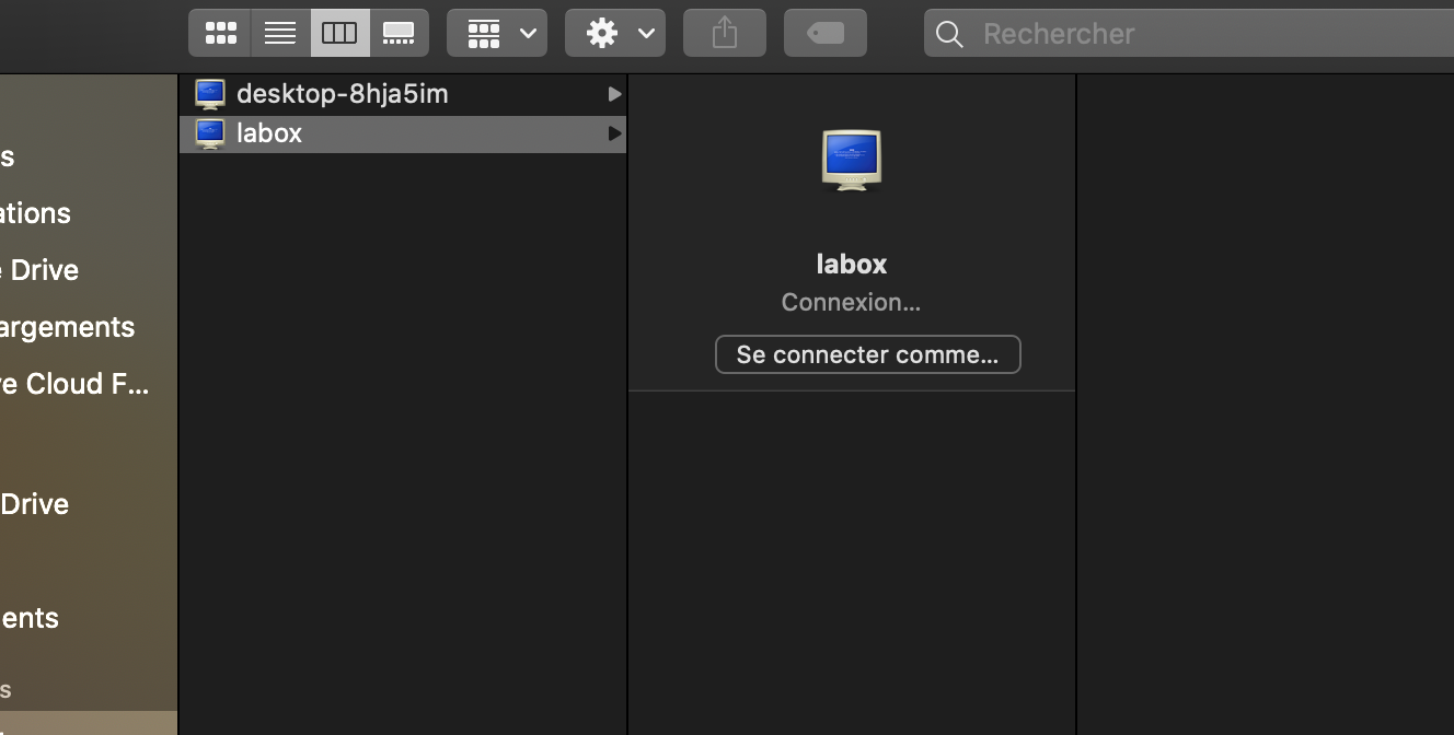

Depuis hier, il m'est impossible d'accéder au disque dur de ma box via le réseau Wifi. Cette opération ne m'avait jamlais posé le moindre problème.
Voici 2 captures pour que vous puissiez mieux vous rendre compte du problème.
Je vous remercie d'avance.

Les images que tu as postées sont microscopiques. En particulier il faut beaucoup jouer aux devinettes pour déchiffrer le message d'erreur alors que je suppose qu'il est parfaitement lisible sur ton écran d'ordinateur.
Pour en revenir à ta "panne". Il y a 2 modes de connexion au disque dur interne de la box :
- par SMB "à la windows" (que tu sembles utiliser là vu l'icône)

- Tu sembles avoir tenté sur ton Mac la connexion au lecteur réseau via smb://labox

Merci pour vos conseils, et desolé pour la qualité des photos, je ne me suis pas rendu compte de leur format sur le moment.
Je n'ai pas réussi à établir la connexion via smb, mais je suis parvenu, grâce à vos conseils, à créer une connexion FTP. Je trouve cela moins pratique, mais ça dépanne !
C'est étonnant. Habituellement quand le FTP fonctionne (par exemple après un redémarrage "propre" de la box) le SMB fonctionne aussi.
- Si tu as réussi à établir une connexion FTP, tu as donc identifié l'adresse IP du disque internet de ta box sous la forme 192.168.0.X ?
- Si oui, que dit exactement le Finder quand tu tentes de connecter le lecteur réseau smb://192.168.0.X ( dans le menu du Finder : Aller > Se connecter au serveur, et avec X le n° que tu as identifié)
