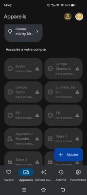

pascal76000
Visiteur
Bonjour, Yann
Merci pour votre réponse, j'ai déinstallé, réinsatallé, vider le cache..., les produits restent indisponibles hors conexion dans google home ???
ils fonctionnent et sont disponibles dans les applications propriétaires (Tuya, IRobot, Ikea home smart 1, somfy tahoma) mais plus dans Google Home
Bonne journée
Pascal76000
