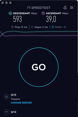

Ryry
Client Top Contributeur
Bonjour @Fricero
en coax, c'est ce que l'on a tous : entre 20 et 30
Tous... sauf ceux qui ont autre chose 😉
Ça peux dépendre vers quoi tu testes le ping : moi j'ai tout le temps moins de 15 ms en coaxial sur le serveur choisi pas speddtest par exemple
Tandis que sur le serveur de testdebit.info, c'est plutôt un poil au-dessus de 15  mais surtout avec une jigue bien plus grand (en gros ça saute facilement de 12 à 25 dans les mesures !!!)
Par exemple à l'instant 13 ms (avec jigue de 2 ms) en wifi et même pas en Ethernet sur speedtest.

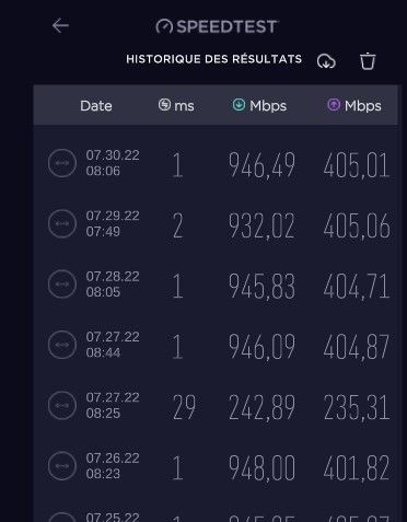

Ricouz
C'est ce que j'avais en général lorsque j'étais en techno câble, depuis que je suis passé à la fibre, c'est systématiquement entre 1.5 et 2 ms de ping.
Normalement en techno fibre @Cobrazil  devrait tourner à moins de 20 ms.
Le 29ms que l'on voit sur la copie d'écran c'est avec mon VPN perso d'activé.

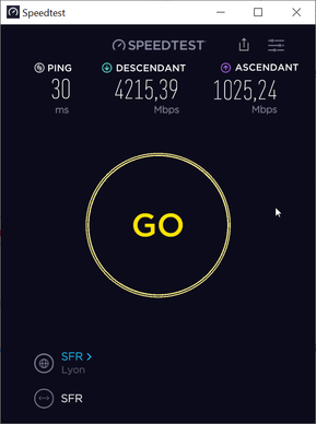

Cobrazil
Visiteur
Merci pour votre réponse @Ricouz
Serveur automatique ci dessus.
D'autre test toujours en Ethernet sans CPL et l'ONT est intégré:
Ping pour 8.8.8.8:
Paquets : envoyés = 4, reçus = 4, perdus = 0 (perte 0%),
Durée approximative des boucles en millisecondes :
Minimum = 27ms, Maximum = 28ms, Moyenne = 27ms
Ping pour 1.1.1.1:
Minimum = 28ms, Maximum = 29ms, Moyenne = 28ms
C'est assez mauvais pour de la fibre si je comprends bien ?
