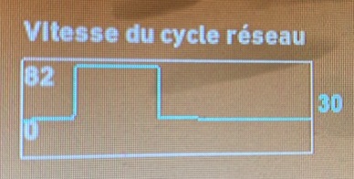

Bonjour,
Malheureusement même après le déconfinement le problème est toujours présent cependant j'ai réussi à le diminuer en passant du CPL au Wifi.
Après avoir investigué pendant plusieurs heures, j'ai identifié que les montée de ping se produisent sur mon réseau local, j'ai également testé avec plusieurs appareil et j'arrive toujours à reproduire ce problème.
Est-ce normal d'avoir ces montées de ping lorsque je ping ma box depuis mon réseau local ? Cela se produit environ 1 ou 2 fois par minutes.
Voici un exemple de résultats d'une commande : ping monmodem -t
Merci par avance pour votre aide.
