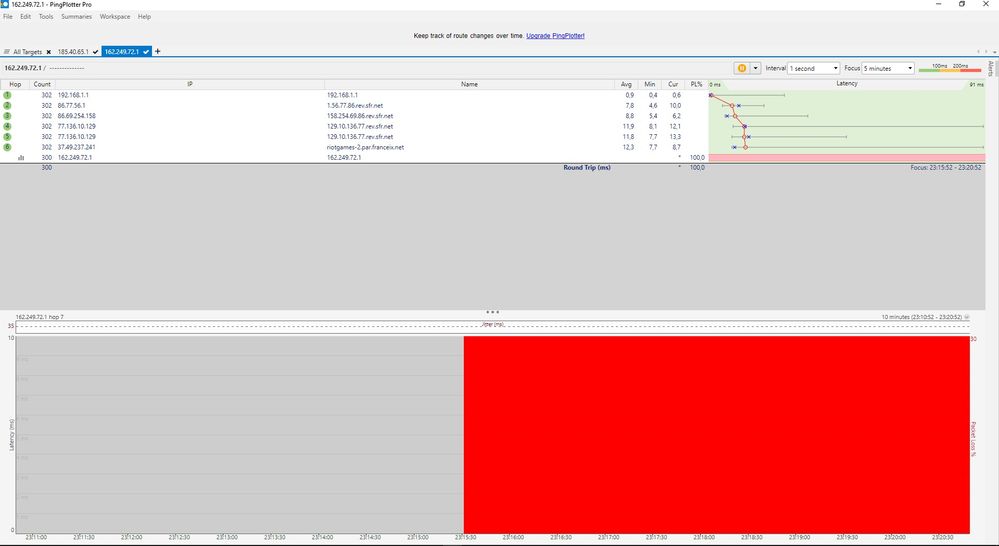

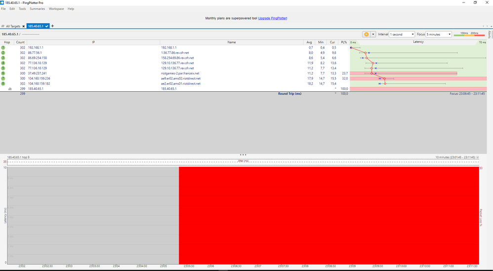

Hello @ross09
Le support du jeu m'a donc indiqué que le problème venait de la connexion entre le fournisseur et le jeu et m'a donc fait un test sur pingplotter sur les serveurs de jeu dont je vous envoie ci-dessous les résultats.
On s'en serait un peu douté, là il ne s'est pas mouillé 😂 => tu perds des paquet, c'est un problème réseau donc, et c'est la connexion de fournisseur jusqu'au jeu.
Saufffff (mais je n'ai pas l'impression qu'il ait voulu dire ça) si c'est comme tu l'écris un problème entre le founisseur (SFR) et le jeu, ce qui pourrait vouloir dire (mais je suis persuadé qu'il voulait dire entre toi et le jeu) :
- que le problème est "après" le réseau de SFR
- ou alors qu'il y a un problème d'interconnexion en SFR et leurs serveurs de ce jeu.
mais bref, même s'il a dit mot pour mot ce que tu as rapporté, la suite semble démontrer qu'il ne pensait pas ça.
Et donc, il t'a fait faire ce test avec pingplotter et ensuite, en fonction de ça, il a ajouté quoi à son diagnostic initial donné avant de te demander ces mesures ?
Il voulait voir comment se comporter la connexion entre moi et les serveurs de jeu. Son diagnostic après ça était que j'avais donc un problème entre ma ligne et eux. Et que je devais les contacter pour régler ce problème entre eux et moi.

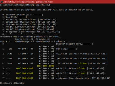

Je suis exactement dans le même cas que toi, perte de paquets en masse uniquement sur Valorant, peu importe que je sois connecté en wifi ou en ethernet.
J'ai tapé "SFR Valorant" en désespoir de cause sur Google et je suis tombé sur ce sujet.
Grâce à tes premiers screens, j'ai pu récupérer les adresses ip des serveurs de Valorant afin de tester la transmission de données (entre mon ordinateur et ces serveurs) à l'aide des commandes tracert puis pathping dans l'invite de commandes windows (cmd).
Voici le résultat :
J'ai surligné en jaune les pertes de paquets, qui surviennent quand les données passent par les routeurs SFR.
Le problème vient donc de chez SFR.
