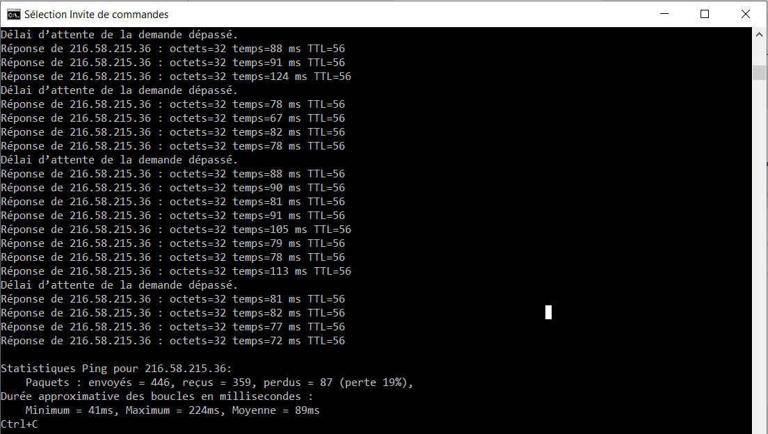

Cependant, dépuis sa mise en place j'ai des problèmes récurents de pertes de paquets (entre 15 et 25% de pertes) ce qui induit l'impossibilité de charger une vidéo, du direct et également de travailler (Teamviewer Skype etc...) Problèmes se produisant parfois en journée ainsi que TOUS les soirs à partir de 21h.
Des techniciens sfr et france télécom sont déjà venu chez moi, et n'ont trouvé aucune anomalie. (En heure creuse forcément)
Ce soir encore je vous écrit en étant dans l'incapacité de regarder un streaming.
Voici un test de ping envoyé vers google.com
Je précise que je n'ai aucun problème d'ordre informatique, que les tests sont effectués par cable ethernet et que j'ai exactement le même problème (bien qu'un peu moins flagrant par moments) avec un autre modem.

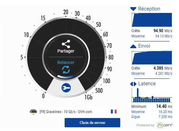

Bonsoir @utilisateur_supprimé ,
Je préfère le test de OVH qui me donne les variations de débit en fonction du temps.
Exemple :
