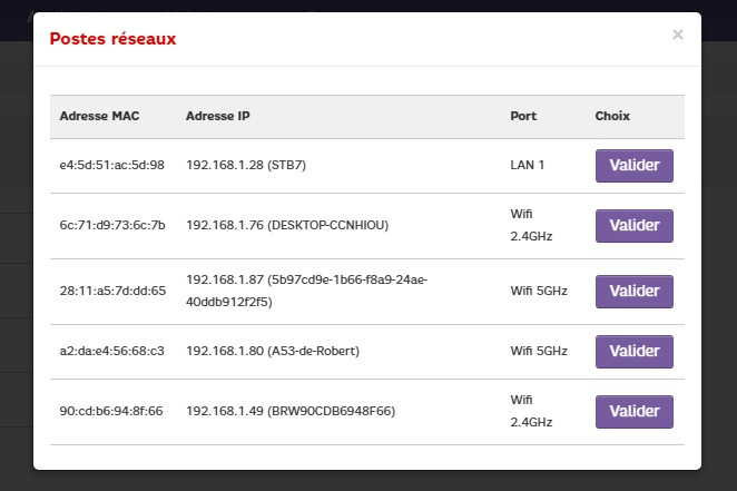

Bonjour @caille29730
@caille29730 a écrit :
ceci dit je n'ai pas réussi à identifier l'imprimante dans l'interface de la BOX ?
C'est 192.168.1.49 (BRW = Brother Writer)
Il y a bien un partage d'imprimante dans "Application" mais c'est pour une imprimante connectée en USB à la BOX ?
Oui le partage active le serveur d'impression de la box, inutile avec une imprimante Wi-Fi

Bonjour,
J'avais laissé tombé car le fait de déconnecter la box faisait le boulot.
J'ai encore eu le même problème aujourd'hui, ceci dit je n'ai pas réussi à identifier l'imprimante dans l'interface de la BOX ?
Le partage d'imprimante est indiquée comme désactivée ?
Dans "DHCP" j'ai une seule adresse IP="192.168.1." ?
[img]https://i.ibb.co/PsGQsDQR/DHCP.jpg[/img]
