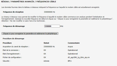

Tu n'as pas précisé le modèle de ta box, mais vu le débit théorique, je pense que tu as une box fibre à terminaison coaxiale (FTTB)
Si c'est bien le cas peux-tu mettre une copie d'écran de ton tableau de fréquences.
Une fois connecté à l'interface d'administration de ta box http://192.168.0.1 se rendre dans Réseau / Paramètres avancés / Fréquences Câble.
Si c'est avec la box 8, une fois connecté à l'interface d'administration de ta box http://192.168.1.1 se rendre dans Services / Frequencies

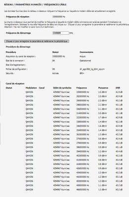

Les valeurs du tableau de fréquences sont bonnes rien à dire.
Tu as fait la copie lorsque le débit était correct ?
Ancien Digiclient de feu le forum Entraide de Numéricable
FTTH 1Gb/s - 400 Mb/s

Non je n'avais rien fait, Et comme je l'ai dis ci dessus j'ai des problèmes de connections que lorsque je joue en ligne sinon aucun problème le reste du temps. Je trouve ça vraiment étrange...

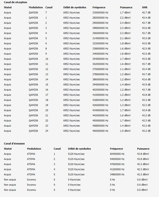

Justement il serait intéressant de voir si ces valeurs évoluent lorsque ton débit passe à 0.2Mb/s

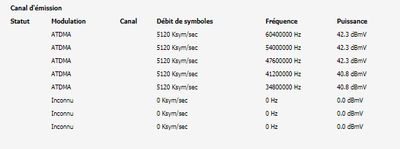

Désolé pour l'attente me revoila ^^
voici mon speedtest et mes données lorsque ma connexion est en pls...
Je ne vois une différence que sur le débit de symbole une idée ? j'en suis à bout...

Je pense que le modem a un problème peut-être seulement d'affichage lié à ta connexion.
On voit également que l'affichage n'est pas correct au niveau du statut et du numéro de canal acquis.
Pour le débit de symbole j'ai l'impression que la valeur est fausse, car en docsis 3.0 je pense que ce n'est pas possible, tu aurais un débit énorme par canaux et visiblement c'est l'inverse.
Désolé mais, je ne sais pas te dire si le problème vient de la box où de ta ligne.
Les autres valeurs sont très bonnes mais il y a ce problème de débit de symbole qui n'est pas normal ainsi que l'affichage.
Je pense qu'il va falloir que tu insistes auprès du SAV en précisant que tu es loin d'avoir les 30% du débit théorique.
