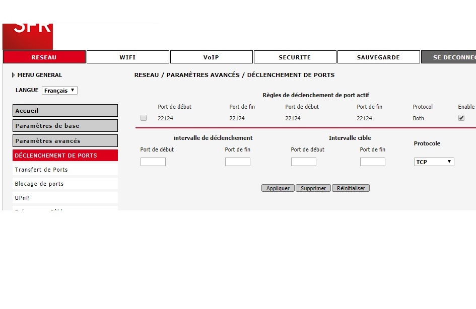

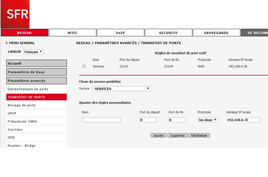

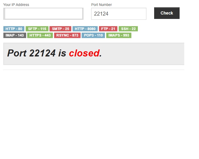

Bonjour à tous,
Je voudrais ouvrir un port (22124) sur ma Box Fibre Power pour rendre possible la connexion depuis internet à un serveur (musical) connecté sur mon LAN (derrière ma Box)

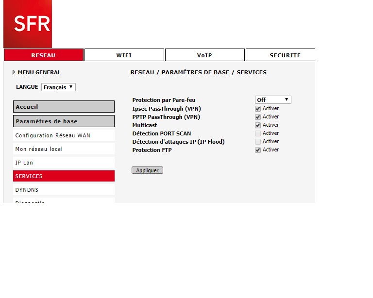

Malgré tous les essais de config des menus "déclenchement de ports" et "transferts de ports" rien y fait ...le port en question reste tristement fermé. Le firewall de la box est bien désactivé.
J'ai essayé avec d'autres numéros de ports mais sans aucun succès non plus...
Je vous joins quelques copies d'écran ci-dessousQuelqu'un auratit-il une idée pour me dépanner svp ?
Merci beaucoup

Ça ne va sûrement pas faire avancer le schmilblick, mais essayez de:
- stopper votre serveur
- lancer le petit utilitaire Port Listener (le régler pour écouter le port voulu)
- refaites un test d'ouverture de port.
S'il y a de l'activité, Port Listener va la détecter et l'afficher.
--> https://www.clubic.com/telecharger-fiche182914-port-listener.html
Si un autre programe écoute déjà le port en question, Port Listener refusera de démarrer.

Si cela a fait avancer le schmilblick 🙂
Port listener à l'écoute du port UDP => test d'ouverture du port KO
Mais Port listener à l'écoute du port TCP => test d'ouverture du port OK !
Le pb est que mon serveur utilise le protocole UDP ...qui normalement est ouvert aussi par le fait que j'ai selectionné "both" dans les champs Protocole non?
Merci en tous les cas, on a fait un pas !
Une idée pour poursuivre ?
Merci encore

Un grand merci à vous tous !
le port listener m'a bien aidé à comprendre l impact des parametrages du routeur de la box. J ai pu trouver les bons du coup et il restait un détail : autoriser aussi le flux UDP entrant sur mon pare feu Windows...je ne sais pas pourquoi mais en désactivant le pare feu le flux restait bloqué alors qu en l'activant amen implémentant un règle autorisant le flux entrant sur le bon port cela fonctionne parfaitement
me voici dépanne grâce à vous. Merci encore pour votre rapidité et vos super conseils
bonne soiree
Denis
