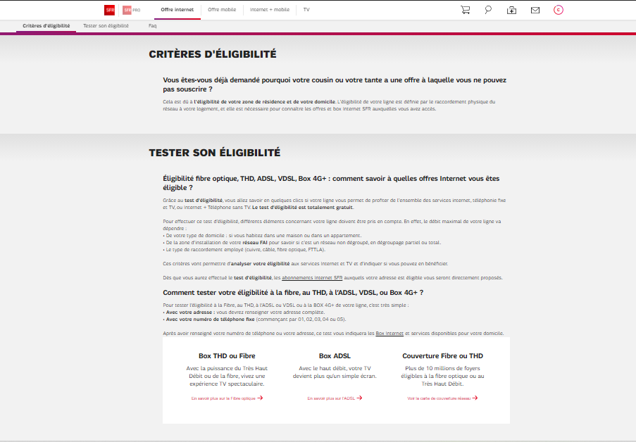

Concernant mon modèle de box, où puis-je trouver les informations nécessaires afin de savoir de quelle version il s'agit ?
- pour distinguer entre une BOX THD (2 photos ICI, 5 boutons latéraux) et une BOX THD 4K (1 photo même page juste au-dessus ICI, 3 boutons latéraux)
- pour distinguer parmi les sous-modèles de BOX THD (non 4K) tu trouveras des photos en cliquant sur les liens dans ce message ICI
Lorsque je clique sur le lien afin de tester mon éligibilité, je ne comprends pas comment faire pour tester mon éligibilité (je n'ai aucun endroit où renseigner mon adresse).
Je suppose que comme tu es connecté ou autre raison antérieure, les cookies t'empêche d'apparaître comme un "nouveau client".
=> utilise une fenêtre de navigation privée pour utiliser le lien d'éligibilité que je t'ai fourni, ou bien un autre navigateur différent où tu n'as pas ces cookies.

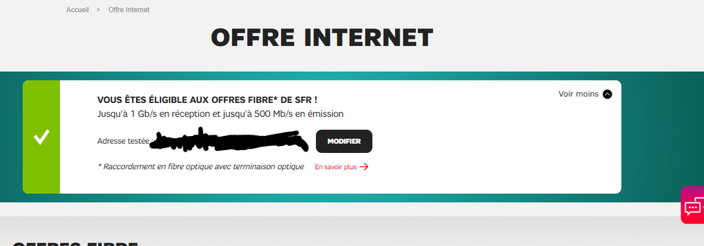

Grâce aux photos, je peux vous confirmer que mon modèle de Box est le suivant : Box THD V2 (4 prises LAN de réseau local (jaunes) dont l'une est devenue rouge et constitue un port WAN).
Concernant le test d'éligibilité, j'ai bien dû utiliser une fenêtre de navigation privée pour utiliser le lien que vous m'avez fournis.
Une fois le test réalisé avec mon adresse, il m'est indiqué que je suis éligible à un débit allant jusqu'à 1Gb/s en réception et 500Mb/s en émission.

OK, ce n'est donc pas ta box qui est un "frein" : celle-ci est bien capable du gigabit pour sa connexion avec l'internet extérieur
Oui classique quand on est connecté à son compte SFR (ou qu'on a laissé une session active sans se déconnecter) alors les cookies SFR détectent quel client tu es et la page d'éligibilité pour nouveau est automatiquement rédirigée ailleurs en tant que client connu.
Arg, je n'avais pas pensé à ce cas de figure... Es-tu abonné depuis longtemps à la "fibre avec terminaison par câble coaxial" ?
Car visiblement les choses ont évolué positivement entre-temps, ton test d'éligibilité indique que maintenant ton adresse est éligible à la "vraie fibre"
- tu apparais donc désormais éligible aux 2 technologies (FttH qui t'a été indiqué par ce test [voir les petits mentions liées à l'étoile qui expliquent ce fait], et FTTLa qui aurait dû t'être indiqué aussi... sur une autre page suivante de résultat peut-être ou plus bas sous le premier résultat ? et c'est FTTLa qui est ta connexion actuelle.
- du coup sans voir ton éligibilité technique FTTLa, je n'ai pas l'information qui m'intéressait sur la limite technique de ta connexion FTTLa dans ta ville qui pourrait expliquer ton débit constaté (car les 2 réseaux sont séparés).
À suivre donc...
