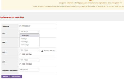

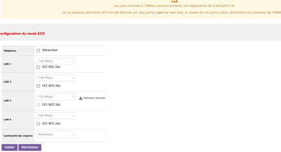

Je viens de vérifier et j'ai bien les cases EEE 802.3az et elles se présentent de cette façon:
Par contre j'ai la possibilité de modifier:
Qu'en pensez-vous?
Merci.
Christian
TagadaTsoinTsoin
Contributeur Confirmé
@christiancalad1 ,
A priori, le port fibre n'est pas modifiable (seulement les sorties LAN1 à 4)
De ce côté, rien à faire.
