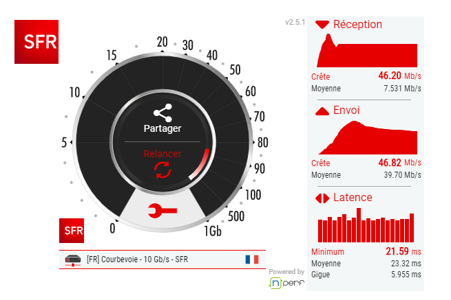

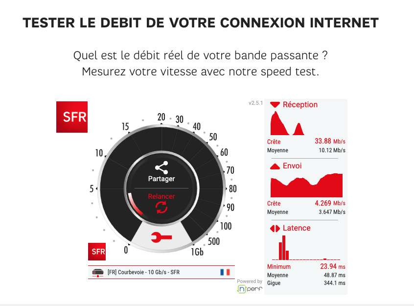

Depuis que je suis passée à la fibre, je ne peux plus téléphoner en télétravail car je n'ai pas 5Mpbs minimum requis tout au long de la journée.
Quand je fais un speedtest avec mire.sfr.fr, je tombe à 0 pendant le speedtest.

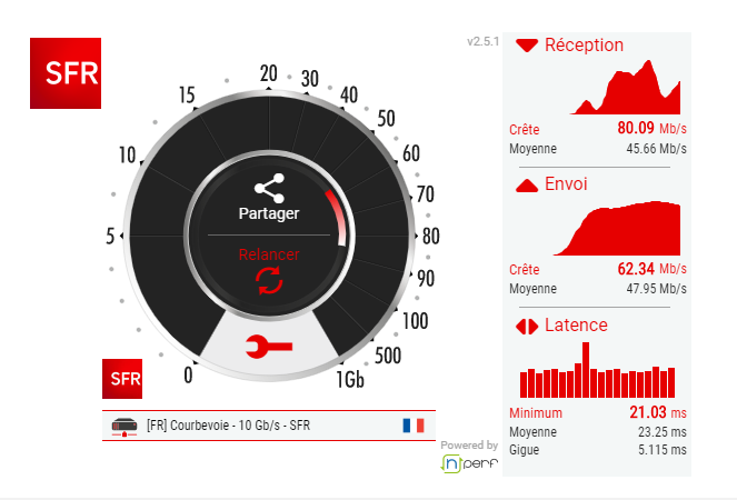

Je fais le test uniquement en filaire RJ 45 fourni avec la box.
Ce qui m'étonne, c'est que selon les heures de la journée, le débit est plus ou moins stable.
Par exemple, celui fait à 9h09.
SFR a déjà changé de box.
Pour certains speedtest, je monte à 150Mpbs/s.
Donc je ne pense pas que cela vienne de mes équipements (ordinateurs), car ce serait tout le temps mauvais et pas de temps en temps.
Bien cordialement,

Hello @utilisateur_supprimé
> Sachez, par ailleurs, que j'ai désactivé le Wifi.
parfait, voilà qui ôte une incertitude
En effet, il est bien plus stable et avec tout de même un plafonnement à 46 Mbit/s très suprenant pour une box fibre + connexion Ethernet.
D'autant plus que plus loin, des tests à 150 Mbit/s sont évoqués, ce qui semble indiquer que la carte réseau du PC n'est pas un matériel limité à 100 Mbit/s comme parfois.
Alors ça c'est une supposition... mais largement contestable :
- si on peut imaginer qu'il y a donc une panne "aléatoire" sur un équipement SFR (la box ? la connexion en amont ?)
- on peut tout autant imaginer qu'il y a une panne "aléatoire" du même ordre sur un ordinateur perso... Pourquoi serait-ce plus improbable ?
C'est d'ailleurs un peu pour cela que je vous posais une question dont la réponse serait riche d'enseignement :
est-ce que le problème est constaté AUSSI sur d'autres appareils (même en wifi)
- s'il est constaté simultanément au PC on peut en effet considérer que c'est le réseau fourni par la box qui déconne (et on va chercher de ce côté)
- si au contraire, les dysfonctionnements ne sont pas simultannés, on peut au contraire commencer à avoir des doutes sur le PC

21/04/2020 17h08
Bonjour,
Hier soir, ce sont tous les équipements en même temps qui n'avait plus Internet.
Les deux PC ont une carte réseau de 100Mpb/s.
Le soucis intervient surtout lors des pics de consommation électrique présentés dans l'article ci-dessous.
J'ai contacté la mairie et le soucis est bien plus étendu que chez moi. Cela concerne à minima, notre commune.
Nous avions déjà des soucis avec l'ADSL qui n'était pas stable avec une perte totale de connection.
Depuis que la bos et le boîtier ont été changé, le réseau est tout de même plus stable.
Bien cordialement,
Ah ? Alors comment as-tu obtenu les pics de speedtest à 150 Mbit/s alors que tu évoques dans ton message n° 3 ???
OK pour hier soir.
- Et donc, quand tu as des faiblesses ou des fluctuations, c'est bien systématiquement en même temps sur tous les équipements ?
- Ou bien le constat d'hier soir était plus grave que d'habitude ?
Tu veux dire qu'au moment des pics de consommation électrique il y aurait un pic (aussi) de consommation internet (tout à fait probable en effet) et que vos pannes seraient liée à la surconsommation d'internet dans le voisinnage.
C'est possible, mais tout de même assez rare en fibre FttH (cf. ICI qui carrément la donne ce risque de saturation comme "statistiquement quasi nul" pour les technos FttH)
Et surtout, ce qui est extrêmement troublant dans ton cas, c'est que
- même en période "normale" tu ne dépasse pas 40 Mbit/s en moyenne par câble Ethernet
- ce qui est ridiculement pas pour une connexion FttH
À tous hasard, peux-tu nous préciser ce que donne la page d'éligibilité SFR pour ton adresse : https://www.sfr.fr/offre-internet
