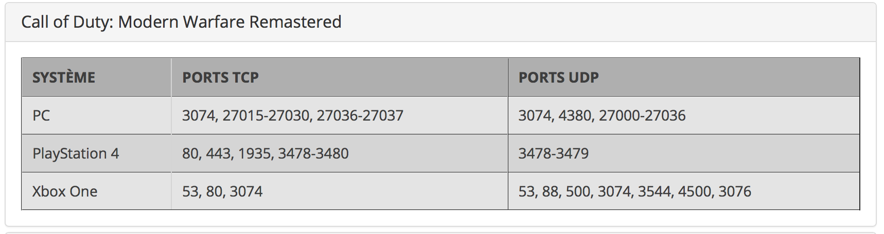

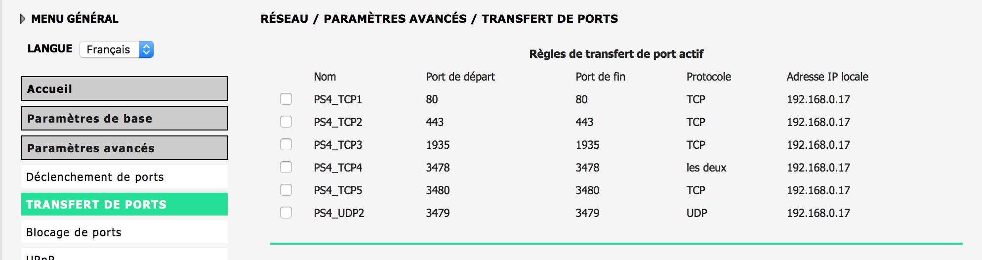

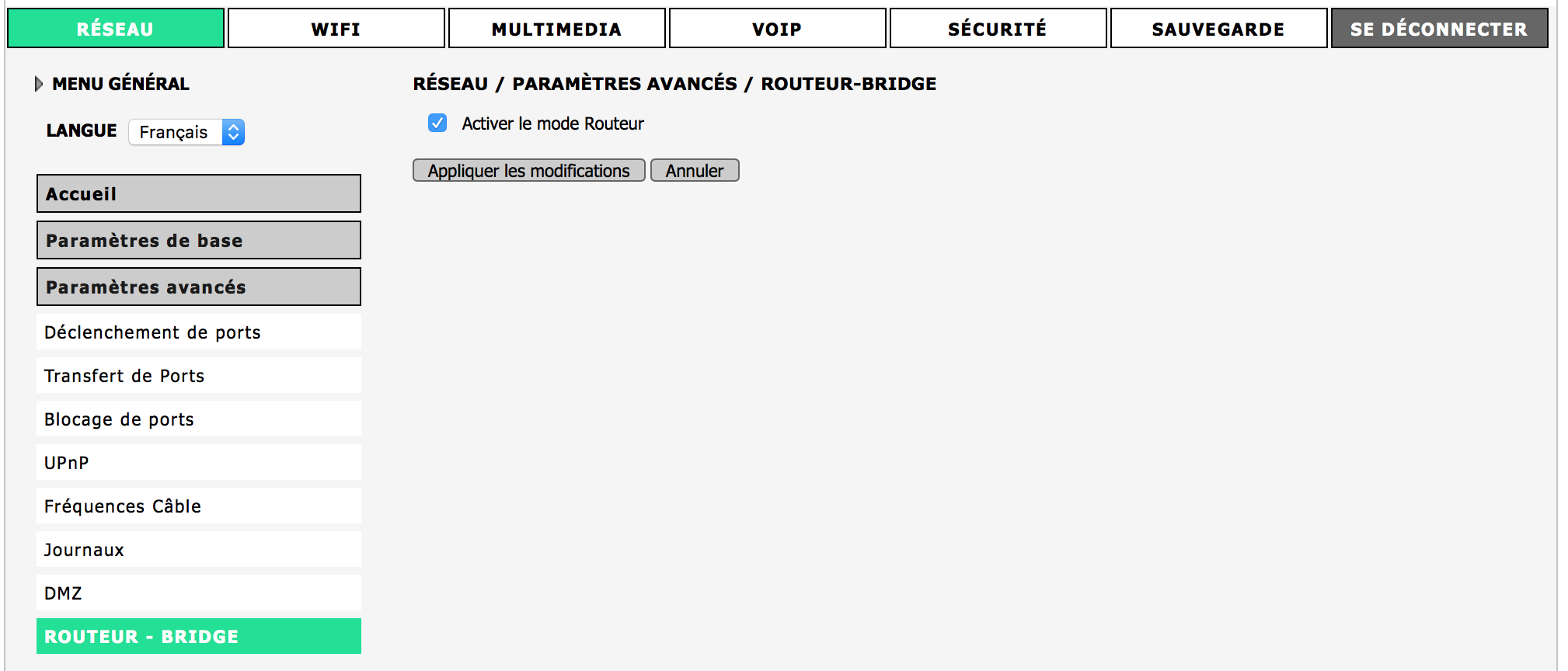

Merci panxip13 ! ça a marché !
Je cherchais un moyen de jouer à COD Modern Warfare remastered sur PS4 avec la conneixon de ma box SFR red mais impossible : j'avais le message "Code de l'erreur : 32770"
> Je suis donc aller dans réseau/paramètres avancés/Routeur-Bridge : pour voir si le mode Routeur était activé et il l'était.
> ensuite dans réseau/paramètres avancés/Déclenchement de ports : j'ai rentré la liste des "Ports utilisés pour le COD en question"
Et en retournant sur ma ps4, j'ai pu me connecter ![]()
---> PS : en regardant vos captures écran, je pense que vous vous êtes trompé de numéro et qu'il manque un port, c'est peut-être pour ça que ça ne marche pas ![]()
à savoir : port de départ : 3078 - port d'arrivé : 3078 (et non 3079)
et oublie de mettre : port de départ : 3479 - port d'arrivé : 3479 - Protocole : UDP
Merci pour vos captures écran, ça aide bien pour trouver où aller et à comprendre ce qu'il faut faire ![]()

Hello @ziltralex
Merci pour ce retour très constructif.
Peux-tu mieux préciser afin d'être totalement utile pour les autres internautes :
ta box est exactement le "modem THD wifi ac" ?
(cf. noms officiels sous les photos visibles ICI, d'où tu pourras cliquer sur les descriptifs et voir des photos plus grand format)
Si oui, c'est une bonne nouvelle pour les utilisateurs de ce modèle de box qui semblait la dernière de la famille a "planter" le jeu en ligne (alors que les BOX THD et BOX THD 4K avaient résolu le problème...)

Hello @ziltralex
Encore une question.
Je vois que tu as utilisé la fonction "Transferts de ports" ce qui t'a permi d'orienter les ports concernés spécifiquemetn vers l'adresse IP de ta console.
Outre que cela a dépend du fait que ta PS4 garde bien la même IP locale sur ton réseau, ça ne résout pas forcément le problème pour quelqu'un qui a 2 consoles (les veinards qui ont Xbox + PS4... ou bien qui jouent aussi sur PC en plus de la console) => parfois il y a des ports utilisés en commun, selon les jeux.
Du coup, comme j'ai lu que d'autres conseillaient d'utiliser l'autre fonction "Déclenchement de port" pour généraliser le même résultat (càd simplement autoriser les ports, mais laisser le traffic aller vers l'appareil qui en a besoin, sans le citer)
- cela consisterait à définir aussi les mêmes règles (à la place de celles que tu as définies dans Transferts de port)
- et spécifer le même intervalle entre déclenchement et cible
- par exemple :
PS4_80 : Déclenchement (début=80, fin=80) / Cible (début=80, fin=80) / Protocole=TCP
Est-ce que cela résout aussi bien (et de manière moins spécifique) tes problèmes de jeu en ligne sur ton matériel ?

Hello @Ryry
oui effectivement, dans mon cas, c'est pour 1 seule console.
Sinon hier soir j'ai supprimé mes réglages dans "Transferts de ports"
pour tester l'autre fonction "Déclenchement de port"
> ça n'a pas marché, j'ai eu le code erreur 32770 ![]()
Du coup, j'ai effacé ces réglages et remis les réglages dans "Transferts de ports"
> et là, à ma grande surprise, ça ne marche pas non plus, et j'ai de nouveau eu le code 32770 ![]()
Fou de rage et désespéré
, je restaure la box avec la configuration d'usine,
j'attends plusieurs minutes que la box se remette à fonctionner,
je remets les réglages dans "Transferts de ports"
> ça ne marche toujours pas ... ![]()
Du coup, j'ai tenté un truc et ça a marché... Je ne comprend toujours pas mais ça a marché...
J'ai connecté ma PS4 à ma connection 4G de mon téléphone (Android)
Je retourne sur COD, je me connecte au multi et ça marche.
Ensuite, je retourne dans mes parametres PS4, me connecte sur ma connexion Wifi box,
Je retourne sur COD, et là ça marche, j'arrive à me reconnecter au multi ... ????
Du coup, j'éteinds et rallume la PS4, connecté en wifi box,
je lance COD mais je n'arrive pas à me connecter au multi => code 32770
Je refais la manip > connexion 4G android > me reconnecte au multi > ça marche
Je bascule sur ma connexion wifi box > COD multi > j'arrive à me connecter et à jouer ![]()
