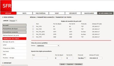

Bonjour @panxip13
Je rebondis sur la description de ton 1er message :
> - Ouvrir des ports spécifiques, j'ai donc essayé d'ouvrir plusieurs ports via l'interface de mon modem (onglet "transfert de ports" comme présenté dans les tutos), sauf que l'on me demandait un port de DEBUT et un port de FIN, ce qui n'est pas le cas dans la présentation des ports officiels par le site internet de COD.
Oui COD donne sans doute les ports à réussir à ouvrir.
Ta box a une certaine façon d'ouvrir ces ports (tout cela est présenté différemment d'un matériel à l'autre, COD ne te donne que le résultat, pas le moyen)
> Je mettais le même numéro et type de ports "les deux" (TCP et UDP), j'ai essayé deux ports cela ne fonctionnait toujours pas.
D'après ces 2 pages, c'est largement insuffisant :
- chez SONY il en citent au moins 7, certains en UDP d'autres en TCP
http://manuals.playstation.net/document/fr/ps4/settings/nw_test.html - chez PSzone ils en mettent encore plus
https://www.pszone.fr/ports-ouvrir-box-ps4-19018.html - dans ce message un utilisateur en propose plein parlant spécifiquement pour COD, et il y a d'ailleurs des plages de début et de fin pour certain
http://www.jeuxvideo.com/aruina/forums/message/924957994
> Sur des forums et autres tuto vidéo, j'ai vu que les personnes n'avaient pas la même interface que moi (tuto obsolète ou BOX 4k "tout en un" ?), et ne devait rentrer qu'un seul port (donc pas de début ni de fin)
Oui, ça dépend des box SFR. Sur ta box câble c'est classiqueement "port début - port fin". Sur la box FTTH la présentation est différente.
Cela dit, ta présentation "port début - port fin" est plutôt avantageuse pour le 3e lien que je te donne plus haut.
Ça vaut le coup d'essayer toute la liste et non pas seulement deux non ?

Bonsoir @Ryry,
Merci pour ta réponse.
D'après ces 2 pages, c'est largement insuffisant.
à+
J'ai déjà essayé avec tous les ports officiels en UDP + TCP, soit +5 ports :
J'avais également essayé avec d'autres ports additionnels, cela n'avait pas fonctionné non plus.
J'ai abandonné et acheté un routeur, j'espère que cela va marcher de cette façon..
Je vais envoyer une lettre de réclamation à SFR car ce n'est vraiment pas normal..

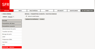

Bonsoir @Ryry, bonsoir @utilisateur_supprimé,
J'ai donc acheté un routeur TP LINK, mais je galère vraiment pour la configuration est-ce que vous pouvez m'aider svp ?
Mon principal problème vient du fait que contrairement aux différents tuto vus sur le net, l'interface de ma box ne me permet pas d'entrer une adresse MAC (celle du routeur) lors du passage en bridge, je n'ai que l'option de décocher le mode routeur :
J'ai donc essayé quand même, puis reset de la box, j'ai branché le routeur et là j'ai deux soucis :

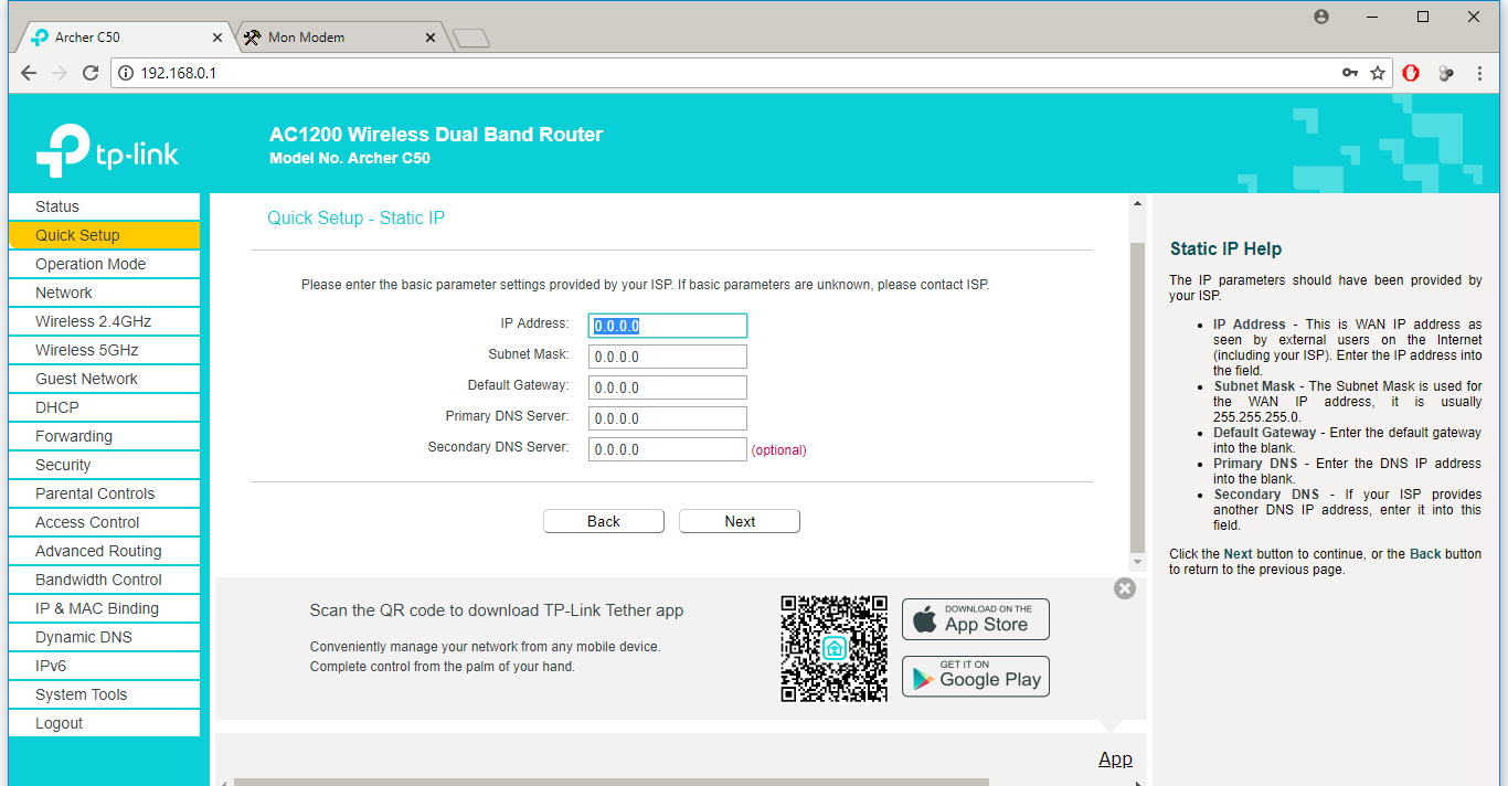

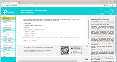

1) Dans l'interface du routeur (192.168.0.1 comme suggéré dans le mode d'emploi de celui-ci), il m'est demandé plusieurs informations que je connais pas :
J'ai précédemment sélectionner le mode IP statique ca c'est un peu le "nerf de la guerre" avec le problème de NAT/PS4 si j'ai bien compris :
Savez-vous où je peux trouver les informations manquantes nécessaires à la configuration du routeur ?

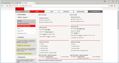

Je devrais par la suite utiliser le wifi généré par le routeur ("TPlink....") ou mon réseau wifi sfr ?
Actuellement aucun des deux ne me donne accès à internet même si la connexion est réussie (je suis donc en partage de connexion 4G depuis mon smartphone pour écrire ce post..).

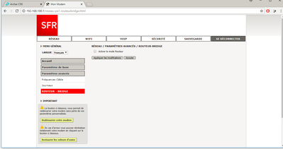

2) J'ai vu dans un autre sujet du forum qu'une fois en mode bridge, il fallait se connecter sur l'IP suivante pour accéder à l'interface : 192.168.100.1.
C'est ce que j'ai fait, lors de la page de connexion (où l'on doit saisir les identifiants de connexion admin etc., il est bien indiqué que ma box est en mode bridge).
Mais l'interface ne me donne plus les mêmes possibilités qu'en mode routeur, je ne peux ajouter une adresse MAC (celle du routeur), ce qui, si j'ai bien compris, est indispensable pour définir le routeur. Voici ce que me proposent les onglets de l'interface modem de la P****N de box SFR (pour rappel MODEM THD AC) :
