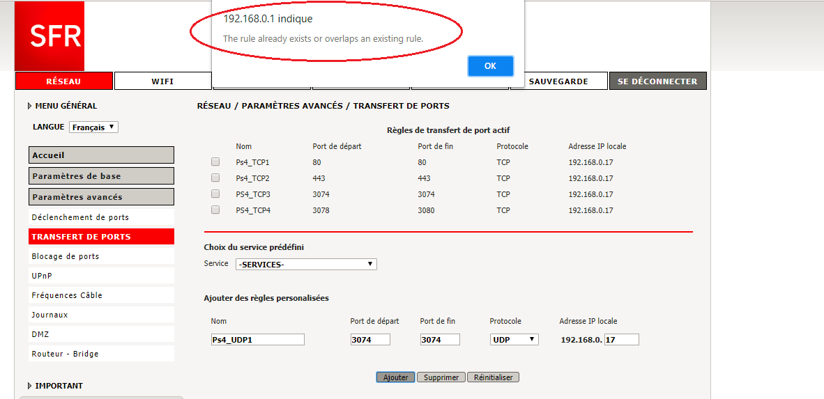

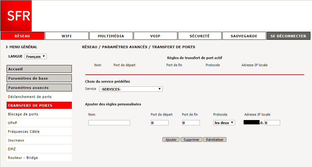

J'ai bien entendu fait le rapprochement et il s'est avéré que cette erreur est liée au NAT/ouverture de port. De là j'ai fait plein de recherches (dont le site officiel) et essayé plein de solutions (DMZ, MAC + IP de la ps4, voir photos), dont les fameux "ports". Je suis allé sur le site officiel de COD qui présente des ports utilisés sur le jeux Call Of Duty. Bon, sur les forums les solutions que j'ai trouvé avec des box SFR présentaient deux méthodes :
- Ouvrir des ports spécifiques, j'ai donc essayé d'ouvrir plusieurs ports via l'interface de mon modem (onglet "transfert de ports" comme présenté dans les tutos), sauf que l'on me demandait un port de DEBUT et un port de FIN, ce qui n'est pas le cas dans la présentation des ports officiels par le site internet de COD. Je mettais le même numéro et type de ports "les deux" (TCP et UDP), j'ai essayé deux ports cela ne fonctionnait toujours pas. Voir photo. Sur des forums et autres tuto vidéo, j'ai vu que les personnes n'avaient pas la même interface que moi (tuto obsolète ou BOX 4k "tout en un" ?), et ne devait rentrer qu'un seul port (donc pas de début ni de fin), à moins qu'il y ait une manière spécifique de les rentrer dans mon interface ?

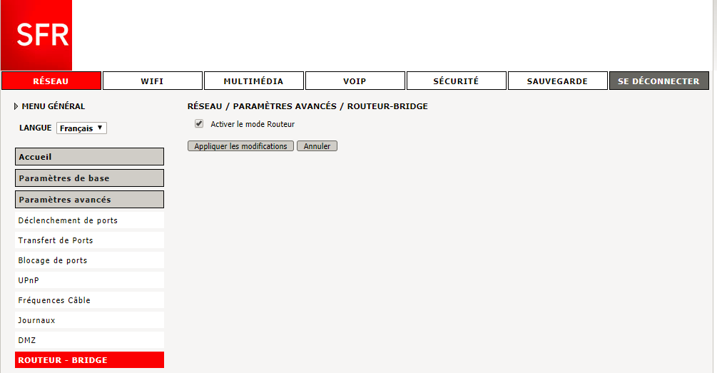

- Passer en mode "bridge" ou quelquechose (voir photo), j'ai donc désactivé le mode "routeur" qui est coché par défaut. Et là miracle, ça a marché niquel avec une bien meilleure connexion que ce que j'avais connu auparavant, sauf que je ne pouvais plus me connecter au réseau wifi sur mon smartphone (alors que le réseau apparaissait). J'ai donc voulu réactiver le mode routeur mais là il m'était impossible de me reconnecter dans l'interface du modem via l'IP 192.etc. Donc reset manuel de la boxe (bouton reset à l'arrière) pour retrouver les paramètres par défaut, Ok pour le wifi sur smartphone etc mais plus possible de se reconnecter au mode multijoueur de COD. J'ai retenté plusieurs fois l'opération depuis, ça n'a jamais remarché.

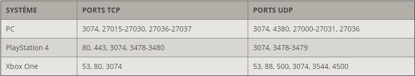

Voici des screenshots (le dernier est celui du site officiel du jeu concernant les ports utilisés)

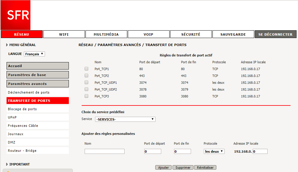

J'ai déjà tout essayé dans l'onglet transfert de ports, en UDP uniquement, en TCP uniquement, les deux, en redémarrant ma box et la playstation à chaque fois bien entendu, avec l'IP de ma playstation que je rajoute à la fin des ports.
Dès la tentative d'ouverture de ports similaire en TCP et UDP j'ai un message d'erreur concernant les doublons :
Il est en effet impossible pour moi d'ouvrir un port 3074 (ou 3078-3079) en Udp ET en Tcp, donc je définis le protocole "les deux", pareil pour les ports de 3078 à 3079, j'ai un peu tout essayé à vrai dire ...J'ai abandonné la connexion LAN pour me reconnecter en Wifi, et là a priori miracle j'ai réussi à me connecter et à voir mes divisions du mode multi, puis 2 secondes plus tard je me fait déconnecter ..
Je recommence et ça refonctionne, j'ai pu lancer quelques parties MAIS je suis avec un indicateur de connexion orange (2 barres sur 4) et toujours une NAT à 2 !!
Donc j'ai des moments de lag, alors que dans l'état de ma connexion PS4 l'intensité du signal est à 100%, avec une vitesse de téléchargement de 160 mb/s donc plus que correct. Je mettais également très longtemps à pourvoir rejoindre un salon lors de la recherche des parties. Je me suis aussi rendu compte que j'avais laissé l'ip finale "14" dans les transferts de ports (IP précédente de ma ps4 en LAN pendant quelques jours, je ne savais même pas qu'elle changeait celle là aussi...). Donc je rebascule tous les ports en IP 17 après avoir bien vérifié l'IP da ma ps4 dans "état de connexion", je redémarre playstation et modem et retente ma chance : même chose, temps d'attente de connexion très long, temps de recherche de salon long aussi, et lags en jeu, et connexion orange 2/4 barres...
Voici l'état de mes ports actuellement :
Je remets les ports officiels utilisés par le jeu :

> Passer en mode "bridge" [...] Et là miracle, ça a marché niquel
C'est déjà bon signe, c'est donc bien une histoire de ports, d'éléments filtrant ou autre...
En fait, 192.168.0.1 est l'adresse du routeur (qui est aussi intégré dans ta box).
Quand tu passes ta box en mode bridge, alors normalement tu as un autre routeur... et l'interface de ta box bascule sur 192.168.100.1 (ça t'évitera de la réinitialiser la prochaine fois).
Logiquement, dans l'usage, quand ta box passe en mode bridge, elle ne sert plus que de "pont" vers internet... Censée arrêter sa fonction routeur car tu places un nouveau routeur derrière. Dans un tel cas "logique", elle en fait plus routeur et évidemment plus d'intérêt à y connecter d'autres appareils par RJ45 ou wifi.
Cependant le fait que le réseau wifi persiste est peut-être un "bon signe" qui sous-entendrait que sa fonction routeur (et son serveur DHCP peut-être auusi) n'est pas totalement inactivée comme cela semble le cas sur les box THD tout-en-un comme expliqué >ICI<.
En "jouant" de la même façon sur les plages DHCP peut-être pourras-tu faire coexister les 2 (bridge + DHCP) ?

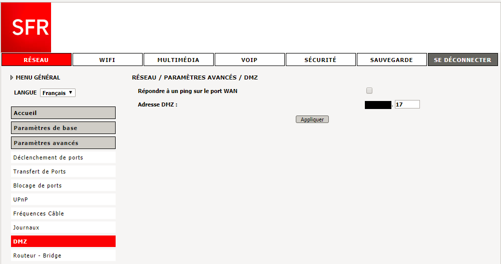

Je viens d'essayer de définir une IP statique à la PS4 et de l'ajouter simplement en DMZ via l'interface modem :
Cela n'a pas fonctionné (même code d'erreur 32770).
