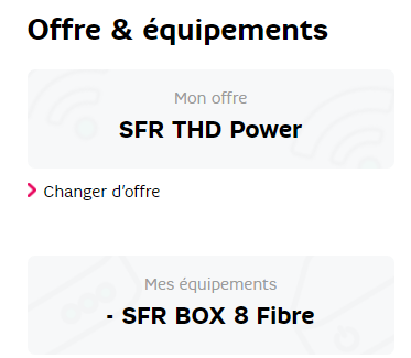

Mon espace client indique ceci :
Si on suit les fiches standardisée disponible ici : https://www.sfr.fr/offre-mobile/tarifs-conditions on voit bien une différence entre l'offre SFR THD POWER 8 et l'offre SFR FIBRE POWER 8 et il existe bien deux fiches standardisés d'informations.
- La première SFR THD POWER 8 indique un débit maximum de 1 Gb/s
- La seconde SFR FIBRE POWER 8 indique un débit maximum théorique de 2 Gb/s
Comme le montre l'espace client, je suis associé à l'offre SFR THD POWER avec l'option box 8 et non à l'offre SFR FIBRE POWER 8.
Ma commande concernait bien l'offre SFR FIBRE POWER comme le montre le récapitulatif de ma commande.
La personne m'a certifié que je n'étais pas éligible à l'offre 2 Gb/s et que l'option Box 8 n'y changerai rien. J'ai donc souscrit à tout cela pour rien.
