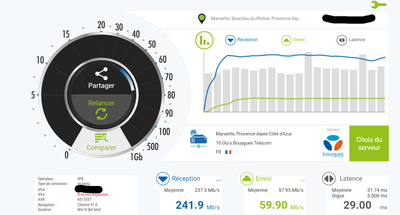

J'ai un bon pc et un bon câble mais voilà ce que j'obtient en ethernet :
(241,9 en download / 59,9 en upload)
  1. Presque 60 Mbit/s en upload, ça correspond au max de ta connexion, c'est parfait
  2. "Seulement" 240 Mbit/s en download ce n'est pas brillant pour de l'Ethernet sur une connexion gigabit.
    • => cela étant, dans ces conditions-là, je suppose que tu as bien plus que 10 Mbit/s sur Steam non ?
Mais, déjà là, il y a de quoi s'interroger pourquoi ton PC en Ethernet ne grimpe pas au-dessus de 250 Mbit/s.
  • cela vaudrait le coup d'expérimenter un autre PC en Ethernet chez toi (par exemple le portable d'un ami)
  • et inversement d'essayer ton PC au domicile d'un proche
  • et d'ailleurs cela vaudrait le coup aussi de toujours varier les mesures sur différents sites testeurs : https://www.speedtest.net/ ou https://testdebit.info/ ou https://speedof.me/
car là on se prend à douter d'une valeur si peu engageante de 250 Mbit/s si loin du max théorique de 1 Gbit/s.
D'ailleurs, juste à titre d'information :
  • tu obtiens combien en wifi, par exemple sur un smartphone, à proximité de cette box ? (de préférence sur le réseau 5 GHz et pas 2,4 GHz)
Ça peut aussi être ta "box" qui a un défaut (tu dis qu'elle commence à vieillir 😂 mais normalement ça ne chute pas comme ça à ce point, à part si panne il y a).
