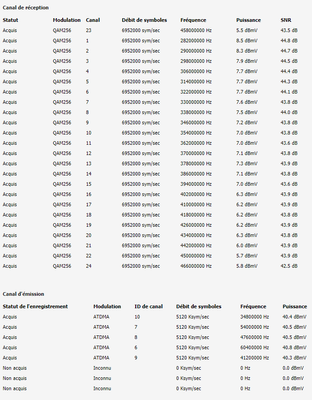

Concernant ta limitation à 200Mb/s, peux-tu nous donner le tableau de fréquences de ta box THD avec le nom du fichier de configuration.
--> http://192.168.0.1 mais après je ne sais pas trop où ça se trouve (je connais mal cette box)
Oui, @Kassim00 ; peux-tu nous indiquer ton fichier de configuration et copier-coller ton tableau de fréquences ? (Hors Box 8 THD, c'est visible sur http://192.168.0.1 puis onglet RÉSEAU > Paramètres avancés > Fréquences câble)

Voici le tableau et le nom du fichier que vous m'aviez demandé :
