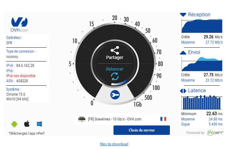

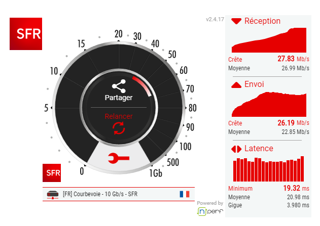

J'ai appelé le service client SFR car actuellement je suis en abonnement Fibre chez eux mais j'ai récemment découvert que c'était de la fibre coaxiale donc pas de la fibre à pleine puissance ("pas de la vraie fibre").
Et j'ai aussi remarqué depuis un certain temps que les performances n'étaient pas folles.

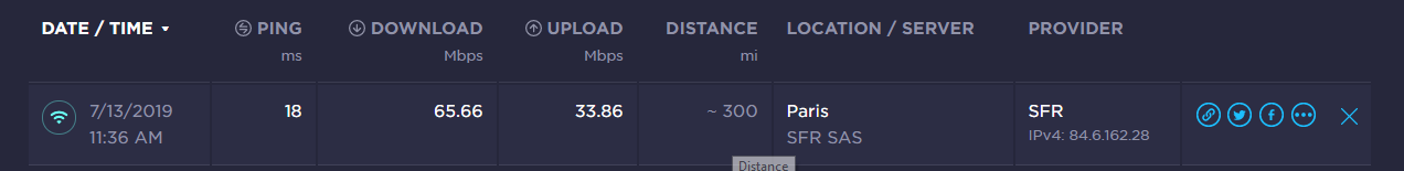

J'ai donc effectué des tests de débit :
Ils sont très mauvais par rapports aux promesses de performances de la fibre coaxiale de SFR (promesse entre 30Mbps et 1gbs).

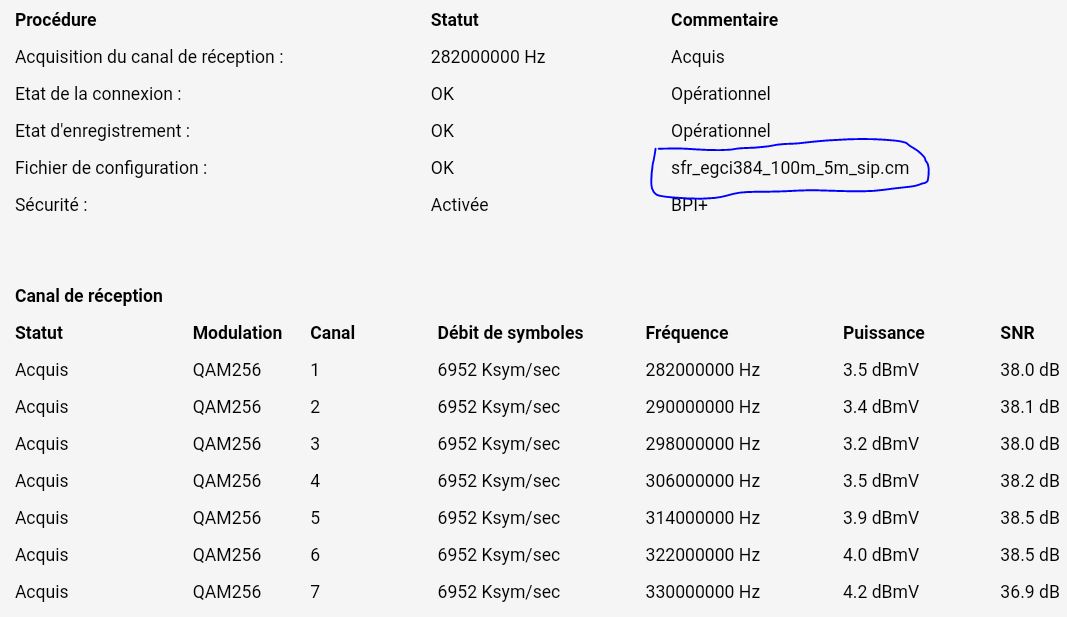

- Dernière question, peux-tu mettre une copie d'écran de ton tableau de fréquences, en faisant également apparaitre le nom du fichier de configuration ?
(Une fois connecté à l'interface d'administration de ta box http://192.168.0.1 se rendre dans Réseau / Paramètres avancés / Fréquences Câble.)

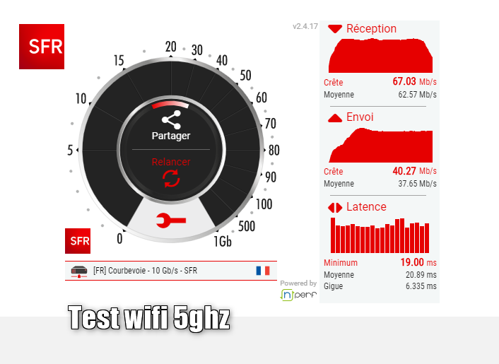

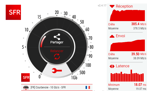

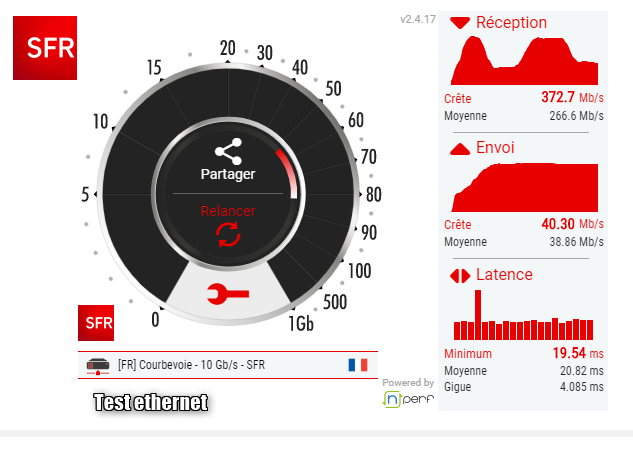

J'ai refait les tests en Ethernet :
En effet les perfs augmentent mais c'est quand même très loin des perfs proposées.
Le câble est bien aux normes que tu m'as indiqué.
Et la capture des fréquences est en pièce jointe.
Tu aurais une idée de comment améliorer ça ? Ou d'où les écarts de perf peuvent provenir ?
Je vais faire un test en CPL ce que j'utilise aussi pour voir si l'écart est aussi important qu'avec le wifi 5Ghz.

Bonjour @JeanMi33
Pourquoi vous avez cacher votre "Fichier de configuration" sfr_egci........ , c'est juste un fichier ou on peut voir votre l'offre EX: 1 GB/60 Mbps....

Hello,
Je ne l'ai pas caché volontairement.
Comment puis-je accéder à ce fichier ? Et/ou vous le transférer ?
Merci par avance !

Votre débit en Ethernet est conforme avec votre l'offre, après pour CPL il faut regarder l'état de l'installation électrique. Le wifi est une technologie radio dont la performance dépend à la fois de l'environnement de votre domicile, de la qualité des équipements connectés à la box et de la présence d'autres réseaux wifi à proximité.
Alors il y a beaucoup d'element a prends en compte....
P.S Vous avez quoi comme CPL?
