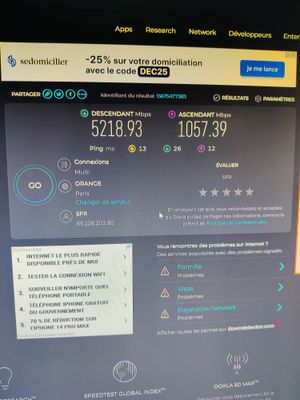

Comme prévu, j'ai re-déplacé le pc a côté de la box dans l'entrée pour essayer le branchement avec un câble plus court.
En l'occurrence un câble d'1.5M catégorie 6a, j'ai remis les paramètres en défaut du speed and duplex de la carte réseau c'est a dire auto négociation, et comme par magie réseau détecté en une vingtaine de secondes... résultats speedtest : 5.3 GB down / 0.8 Gb up.
Donc plus aucun problème sur un branchement de courte distance, et débit très correct, mieux que le 1er jour de l'installation.
Mais je ne peux me permettre de laisser le pc dans l'entrée... Que faire pour obtenir ce débit dans le lieu d'installation (au fond du salon, a une quinzaine de mètres de l'entrée) ? Reprendre un rendez-vous pour déplacer la box ? C'est possible ?
Je pense que comme cité plus haut, sur grande distance (25M) mon câble ne tient pas le haut débit et a bcp de mal a détecté la box ... (Je n'aurais jamais pensé qu'un câble ethernet de seulement 25M pouvait causer autant de perte de signal...)
Merci en tout cas pour vos retours/conseils, on avance beaucoup sur mon problème !
