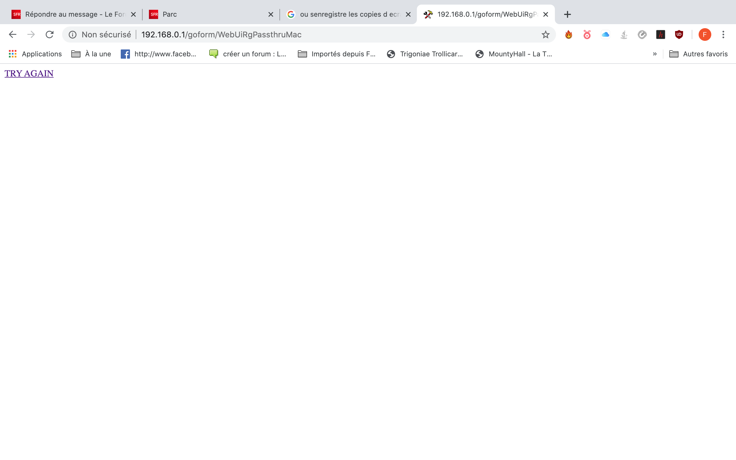

Bonjour,
cela fait plusieurs fois que j'essaie de passer la box en mode bridge en rentrant l'adresse MAC du routeur que je souhaiterai utiliser et qui est actuellement connecté en ethernet sur ma box. A chaque fois j'ai le même résultat une page blanche se charge avec TRY AGAIN.
Sauf qu'au bout d'un moment j'en ai un peu marre de TRY AGAIN 🙂 .
Quelqu'un aurait-il une idée du blocage ?
Merci d'avance

A vrai dire je n'ai jamais était plus loin que l'étape 2 car après avoir fait " Appliquer les modifications " Voici l'écran que j'obtient :

Tu as essaye comme je le dis dans le tuto et surtout dans le même ordre ?
D'abord saisir l'adresse mac puis faire un arrêt électrique et ensuite brancher le routeur.

C'est à cette étape que je bloque . Je renseigne l'adresse MAC de mon routeur NETGEAR R8000P en lieu et place des XX XX XX XX XX XX et lorsque je clique sur "appliquer les modifications" j'ai l'erreur que j'ai posté précedemment .
Pour info la version logicielle est NCC_1.4.13

J'ai bien compris que c'est à cette étape, mais ma question c'est quand tu fais cela est-ce que ton routeur est déjà branché sur la box ?
