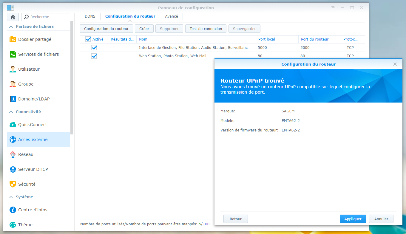

Bonjour à tous,
N'arrivant pas à me connecter à mon Synology DS416 sous DSM 6.2.2 depuis un nom de domaine (xxxx.synology.me), j'ai lancé la configuration du routeur de mon DSM et j'ai obtenu ceci :

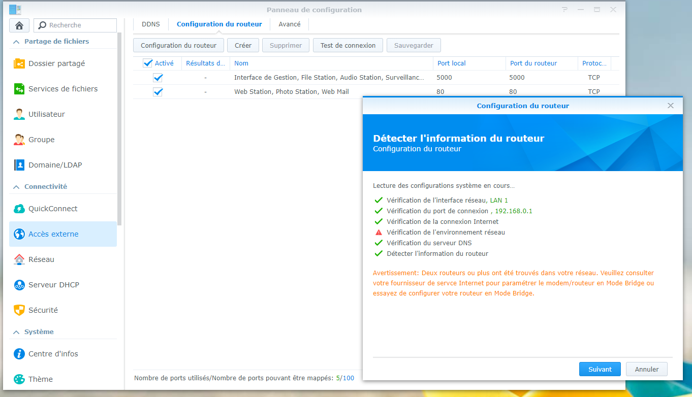

Un peu surpris j'imagine que le deuxième routeur trouvé doit être mon routeur WIFI (oui, j'ai désactivé celui de la Box SFR).

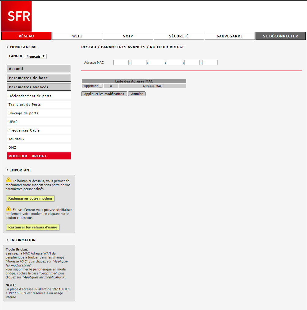

Je suis donc allé sur l'interface de gestion de ma box THD pour la passer en mode bridge et j'obtient ceci :
Et là, ... je ne sais plus quoi faire.
Quelqu'un peut m'aider ?

On est bien d'accord que cet appareil est un serveur NAS, pas un routeur.
Un FAi actuellement te fournit non seulement un accès à internet, mais les box modernes contiennent toutes un routeur (certes moins élaboré que les routeurs externes du commerce), mais un routeur quand même...
- qui est nécessaire si tu pouvoir aller sur internet avec plusieurs appareils chez toi
- sinon, sans routeur ajouté au modem internet de la box, UN SEUL appareil chez toi (l'unique appareil branché au routeur) recevrait internet
=> donc le routeur intégré à ta box permet de router internet vers le wifi mais aussi vers les 4 prises Ethernet RJ45 : il fait tout le travail de répartition entre internet et ces multiples appareils
En effet, dans ce réglage de ta box "ROUTEUR - BRIDGE" tu peux désactiver ta fonction routeur interne et passer en mode bridge.
Mais rappellons l'effet escompté :
- cela va couper ta fontion routeur : donc UN SEUL appareil chez toi aura accès à internet = celui dont tu fourniras l'adresse MAC
- et cela sous-entend habituellement que cet unique appareil est un routeur externe que tu as acheté et configuré, puis c'est lui qui routera internet vers tous tes autres appareils : voir ICI
Si tu n'as pas toi-même de routeur chez toi, je pense que tu ne souhaite vraiment désactiver le routeur interne à ta box et privé tous tes appareils d'internet (PC, smartphone, tablettes) que ce soit en RJ45 ou en wifi.
Pour en revenir à la configuration automatique de ton NAS, malgré le message que tu obtiens, il doit être capable de fonctionner avec un routeur présent :
- un routeur est en effet déjà présent chez pratiquement tous les internautes
- chez moi je l'ai déjà fait avec un NAS d'une autre marque sans ce problème
- pas mal de box ne disposent même pas de cette fonction "Bridge" permettant de couper le routeur interne (chez SFR seules les BOX THD en disposent, sur les autres et en particulier sur la toute nouvelle Box 8, il n'y a pas de mode bridge pour l'utiliser sans son routeur interne).
Je pense qu'il faut que tu regardes ailleurs pour résoudre ton accès au NAS depuis l'extérieur.

Je suppose que tu es bloqué au moment de mettre la box en mode bridge.
Si c'est bien le cas j'ai fait il y a déjà pas mal de temps un petit tuto pour passer la box en mode bridge.
Pour faire court, dans la dernière copie d'écran que tu as mise, il faut saisir l'adresse mac de ton routeur.
Une petite remarque, néanmoins (comme l'explique @Ryry ), tu n'as pas besoin de passer le routeur en mode bridge, à moins d'ajouter effectivement un routeur externe à la box, pour accéder au NAS depuis l'extérieur.
De plus je pense que le routeur de la box n'est pas désactivé contrairement à ce que tu crois si tu accèdes encore à la box par le 192.168.0.1
Je pense que le routeur trouvé justement c'est celui de la box SAGEM EMTA62-2 le le modem/routeur de la box
Il faudra que tu fasses également des redirections de ports sur le routeur de la box comme on le voit sur ta copie d'écran.
Sur l'adresse de ton NAS 192.168.1.x il faudra rediriger le port 5000 sur le port 5000 pour le protocole TCP
et même chose pour le port 80
ça se passe dans le menu Transfert de ports sur la box.

En fait je ne pense pas (malgré la formulation de ton outil) qu'il détecte vraiment DEUX ROUTEURS (car je doute d'ailleurs qu'il ait un quelconque moyen de savoir avec certitudes si ce sont des routeurs ou non) mais 2 interfaces réseaux disponibles (qui sont d'ailleurs reliées au même et unique routeur) :
En revanche, j'imagine que :
- tu as connecté ton NAS en RJ45 vers la box
- ET tu as y a aussi entré ton mot de passe wifi de la box (car je doute qu'il considère tout wifi visible, mais non configuré) comme un énième routeur disponible.
Donc pour moi, tu as juste à ne pas configurer le wifi sur ton NAS (ce qui n'est pas gênant puisque les appareils wifi de ton réseau communiqueront par l'intermédiaire du routeur de ta box aussi bien vers les périphériques RJ45 et les périphériques wifi)
